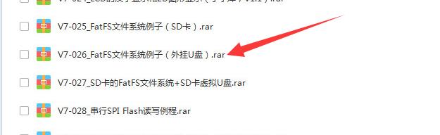

发表于 2019-6-20 09:25:41 | 显示全部楼层
这个牛逼呀,u盘读写历程 大概什么时候发布啊 ??
115678
 楼主| 发表于 2019-6-20 09:38:09 | 显示全部楼层
早就发了,此贴下载即可
http://www.armbbs.cn/forum.ph ... 6980&extra=page%3D1
