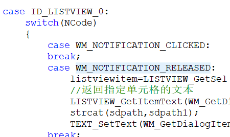

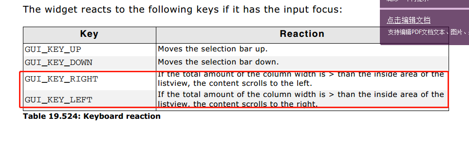

 楼主| 发表于 2019-6-21 11:17:39 | 显示全部楼层
这个怎么实现啊?我尝试在这个位置发送gui_key_right消息,没说说的那个效果,是我用的不对吗?
115778
发表于 2019-6-21 12:18:50 | 显示全部楼层
你是要是整个行的左移右移吗,这个是可以试下的,添加水平滚动条就行。

 楼主| 发表于 2019-6-21 13:41:58 | 显示全部楼层
知道啦,谢谢
