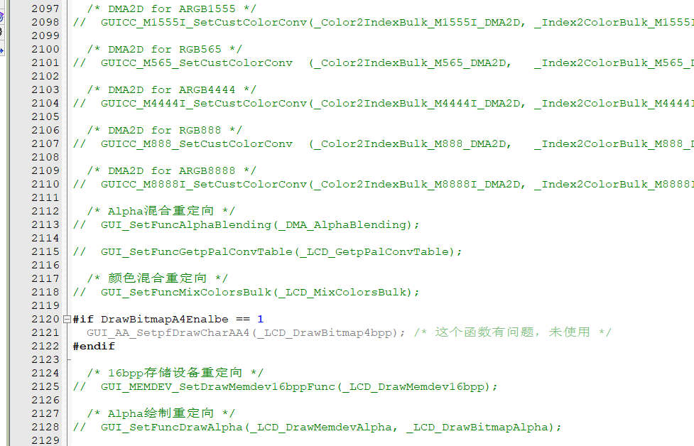

发现使用 emwin v5.44 argb 库的问题 ?
具体是在左图片旋转时, 貌似 不行
使用的是 emwin 内存存储设备功能,在使用 abgr 的emwin 库时,显示旋转的 时针、分针、秒针 图片是没有问题的,
目前改用 emwin 的 argb 的库,貌似 图片 时针 没有显示出来 ????
请教下,这是何故啊 ???

 楼主| 发表于 2019-6-21 09:05:05 | 显示全部楼层
eric2013 发表于 2019-6-21 08:37
把emWin动态内存和显存使用的RAM空间的CACHE先关闭了。
又重新测试了一下,时针与分针 不是重合的缘故,而是 时针 根本就没有显示出来啊,
如果把emwin 搞成 ram 的话,怕内存不够啊,我目前emwin 已经使用了 接近 5MB 的空间啊
另外我想问一下,貌似 st 提供的历程
STM32Cube_FW_H7_V1.4.0\Projects\STM32H743I-EVAL\Demonstrations\STemWin\MDK-ARM
这个历程里面,他分配给 emwin 的内存使用的是单片机内部的ram,分配了 100KB 大小空间,但是他实现了那么多功能,他是如何做到的啊 ??
因为自己看了半天也没有看明白啊,惭愧惭愧

 楼主| 发表于 2019-6-21 20:15:00 | 显示全部楼层
终于搞定了, 吧重定义的 函数全部屏蔽就好了
        /* 16bpp存储设备重定向 */
        GUI_MEMDEV_SetDrawMemdev16bppFunc(_LCD_DrawMemdev16bpp);    这个函数还是需要保留
