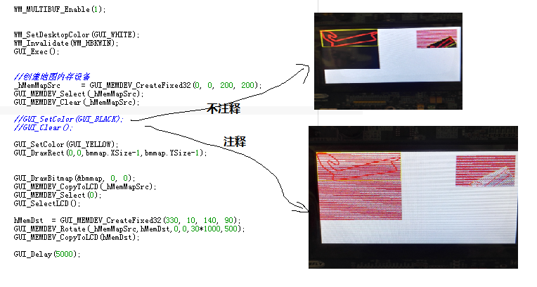

各位高手,本人在使用V6开发学习EMWIN的存储设备功能时,出现问题.请熟悉的高手,不吝赐教.
主要功能,想利用存储设备功能,实现位图的旋转,但是在使用过程中,如果在申请内存后,刷一下背景,则显示正常,如果不刷背景颜色,则显示不正常.
主要问题是透明部分显示的不对,
程序使用官方例程:V6-911_STemWin提高篇实验_智能家居主界面设计(FreeRTOS).
使用5.44库,位图已经按ARGB格式透明模式处理好.
此问题,还请高手不吝赐教.

发表于 2019-7-3 16:14:49 | 显示全部楼层
ARGB格式库看来还是有些问题的,针对你这个问题,我有一个早期的帖子进行了说明。正确的效果应该帖子里面的才行
重要说明,使用存储设备绘制透明图片,透明部分都是黑色背景解决办法
http://www.armbbs.cn/forum.php?m ... 8879&fromuid=58
(出处: 安富莱电子论坛)
这种效果使用ABGR格式库是没问题的。

我参看版主的写的<专题一 关于ARGB>的那期文章,尝试了用最新的CUBE里面自带的5.44库进行了移植,效果还是同样的.
另外,版主能讲一下GUI_MEMDEV_Clear()这个函数的作用吗?

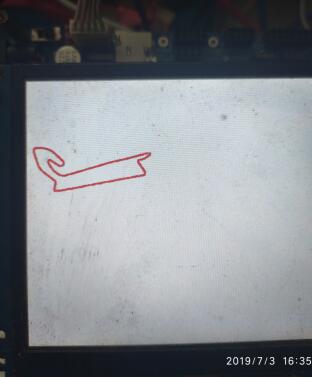

发表于 2019-7-3 16:36:21 | 显示全部楼层
解决了,是你自己写的程序问题,将你写的全部注释掉,使用我这个
        GUI_HMEM hMemPNG;
        hMemPNG = GUI_MEMDEV_CreateFixed(0, 0, 200, 200, GUI_MEMDEV_HASTRANS, GUI_MEMDEV_APILIST_32, GUI_COLOR_CONV_8888);
        GUI_MEMDEV_Select(hMemPNG);
        GUI_SetBkColor(GUI_TRANSPARENT);
        GUI_Clear();
        GUI_DrawBitmap(&bmmap, 0, 0);
        GUI_MEMDEV_Select(0);
        GUI_MEMDEV_WriteAt(hMemPNG, 10, 120);

多谢帮助的帮助,这个问题已经困扰我好久了,我分析了一下版主的代码,区别应该是我用的GUI_MEMDEV_CopyToLCD(); 而版主用的GUI_MEMDEV_Select(0);GUI_MEMDEV_Write(); 组合;看来这里出了问题. 另外,用版主同样的方法,在旋转后,没有输出了,能再占用版主点时间,给分析一下吗?
