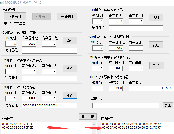

地址填0  居然有数据响应。从机地址应该从1开始的吧,这个0专用广播的吧? 而广播帧是没有响应的吧?

你的从机支持广播否???

还有支持广播与否的说法吗? 不是必须支持的吗?

用不到广播,不用实现呀。。。
