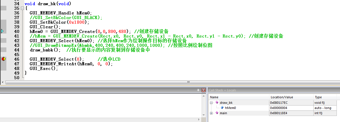

用存储设备刷一张背景图,但是还是能看到自上而下刷图的过程,想请教一下是为什么?大家帮忙看看。
代码如下:
//显示C文件格式的位图
void draw_bmbk(void)
        GUI_SetBkColor(0x160104);
        GUI_SetColor(GUI_WHITE);
        GUI_Clear();
        GUI_SetTextMode(GUI_TM_TRANS);        //透明显示
        GUI_DrawBitmap(&bmbk,0,0);  //绘制背景图标
void draw_bk(void)
        GUI_MEMDEV_Handle hMem0;
        GUI_Clear();
        hMem0 = GUI_MEMDEV_Create(0,0,800,480);        //创建存储设备
        GUI_MEMDEV_Select(hMem0);        //选择hMem作为绘制操作目标的存储设备
        draw_bmbk();        //执行要显示的内容复制到存储设备中
        GUI_MEMDEV_Select(0);                  //选中LCD
        GUI_MEMDEV_WriteAt(hMem0, 0, 0);
        GUI_Exec();
hMem0 返回 0x00000004
用断点试过了,程序走到GUI_MEMDEV_WriteAt(hMem0, 0, 0);的时候才开始刷图,说明确实是存储设备刷的图。

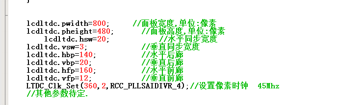

这个是LTDC的时钟频率设置,感觉也不慢了
EMWIN内存空间设置了8*1024*1024,块大小 0x80
hMem0返回值0x0000004
hMem0返回值0x0000004
LTDC时钟频率设置
LTDC时钟频率设置

发表于 2019-7-8 14:40:37 | 显示全部楼层
你的硬件平台是不是有问题,这个绘制的确有问题。底层做DMA2D优化没
代码不规范,亲人两行泪!

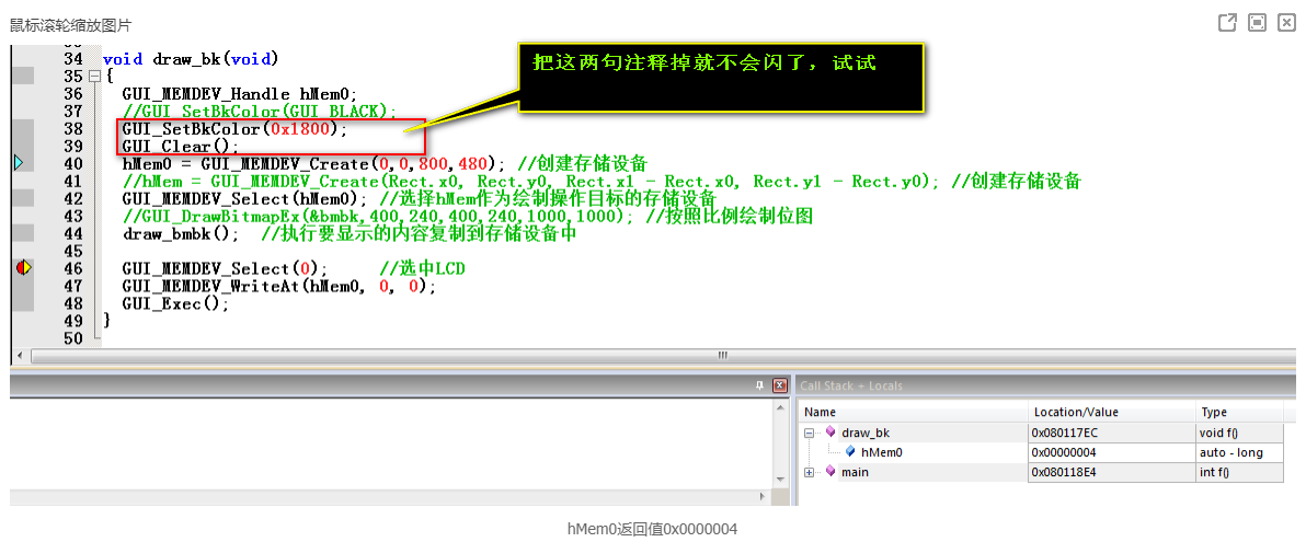

发表于 2019-7-8 18:51:08 | 显示全部楼层
补充:没仔细看描述,你说的是刷图慢就不是以上原因了。我说的是如果有闪烁现象,那就是那两句引起的。
但目前看来你那两句也是多余的,空耗了CPU时间,降低了刷图速度。
发表于 2019-8-19 09:03:22 | 显示全部楼层
如果把这两句删掉,想要接下来显示其他的界面,不是还要调用这两句吗
