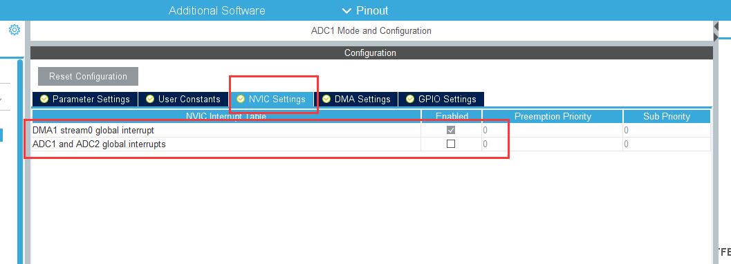

  ( 1 ) 由于 函数 HAL_ADC_Start_DMA封装 的 DMA 传输 函数是 HAL_DMA_Start_IT,其中该函数会使能DMA中断。
   /* Enable Common interrupts*/
      MODIFY_REG(((DMA_Stream_TypeDef   *)hdma->Instance)->CR, (DMA_IT_TC | DMA_IT_TE | DMA_IT_DME | DMA_IT_HT), (DMA_IT_TC | DMA_IT_TE | DMA_IT_DME));
例程中没有配置该NVIC,会不会造成没有对应的中断服务函数而引起异常?
(2) cubemx配置DMA1和DMA2时,中断是强制配置上的,无法手动修改

发表于 2019-7-10 14:16:15 | 显示全部楼层
不配置NVIC,就是为了不开启中断,直接读取的DMA缓冲

 楼主| 发表于 2019-7-10 14:26:12 | 显示全部楼层
如果我使用cubemx的话,也只能是在初始化后调用HAL_NVIC_DisableIRQ(DMA1_Stream0_IRQn)来禁止DMA中断?

发表于 2019-7-10 14:26:57 | 显示全部楼层
CubeMX必须可以配置的,就在这里呢

 楼主| 发表于 2019-7-10 14:31:23 | 显示全部楼层
eric2013 发表于 2019-7-10 14:26
CubeMX必须可以配置的,就在这里呢
没明白是什么意思。
我使用cubemx开启了ADC的DMA后,DMA中断是打开的,且不可修改,所以我能做的就是ADC和DMA初始化之后调用HAL_NVIC_DisableIRQ(DMA1_Stream0_IRQn)来禁止DMA中断
