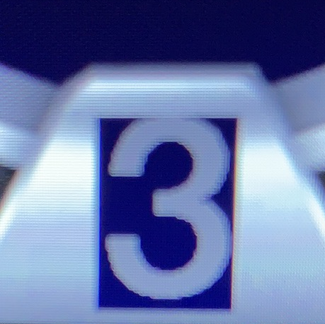

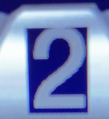

 楼主| 发表于 2019-7-10 22:57:46 | 显示全部楼层
本来是想让子窗口的数字更新,父窗口重绘相应的无效区域的,现在不触发父窗口回调函数,该区域直接被清空了

 楼主| 发表于 2019-7-11 13:04:24 | 显示全部楼层
missfox 发表于 2019-7-11 12:00
测试了下,没发现什么问题,你这个数值更新,创建两个TEXT文本控件就够用,完全不需要两个子窗口,太繁琐了
我是想让上面的数字刷的时候,父窗口的相应区域重绘一下,不然会有带有一个背景色的数字,实际想达到这样的效果,而不是这样的效果
