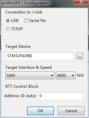

说明:
使用SEGGER RTT方式还是非实用的,在做产品文档时,可以方便的实现截图功能,以往都需要借助SD来存储,略显麻烦。
例子:
RTX4 emWin SEGGER RTT.rar (6.07 MB, 下载次数: 332)
使用注意事项
实际测试下这里选择H7系列无法正确连接,改成用STM32F429BI可以连接上V7板子了,对于这点,务必要特别注意
其它看此贴进行设置即可:
http://www.armbbs.cn/forum.php?mod=viewthread&tid=93417

发表于 2019-7-12 14:25:50 | 显示全部楼层
eric2013 发表于 2019-7-11 18:20
RTT是这个:
【专题教程第5期】工程调试利器RTT实时数据传输组件,替代串口调试,速度飞快,可以在中 ...
是的,我在项目中集成了RTT,主要是用来替代printf。以为可以实现截图了,发现它和emwinspy不是一个。。。
我的emwin使用的是STemwin5.40 ,RTT工作正常,这个emwinspy连接不上。。。是因为版本低了?
115668
 楼主| 发表于 2019-7-12 14:42:32 | 显示全部楼层
caicaptain2 发表于 2019-7-12 14:25
是的,我在项目中集成了RTT,主要是用来替代printf。以为可以实现截图了,发现它和emwinspy不是一个。。 ...
要用5.44,后期版本才支持

发表于 2019-7-12 15:17:30 | 显示全部楼层
eric2013 发表于 2019-7-12 14:42
要用5.44,后期版本才支持
已经更新项目中的emwin至5.44,更新RTT至6.40. 使用RTT View可以连接且正常显示; 使用emwinspy连接,说RTT错误。
还有哪里需要关注设置?
已经对比了例程,还需要加入一个GUI_SPY_X_StartServer的任务,即添加文件GUI_SPY_X_StartServer.c文件。
例程里面是RTX的任务,修改为FreeRTOS的任务就好了,相关函数为xTaskCreate(_ServerTask_RTT,"emWinspyTask",500,NULL,3,&HemWinspyTask); 。里面的任务栈需要较大,此处占用了500x4字节。
实测中,对系统的高速采样中断有影响,调试完成后,最好还是关闭(注释)掉这个任务。

发表于 2019-8-23 21:07:16 | 显示全部楼层
在您发布的h7的【模板】ucosiii + emwin上进行操作,发现截图不行啊。emwin用的5.44a,想请教下是什么情况呢
216
234
234
发表于 2019-8-24 08:35:29 | 显示全部楼层
芯跳不止 发表于 2019-8-23 21:07
在您发布的h7的【模板】ucosiii + emwin上进行操作,发现截图不行啊。emwin用的5.44a,想请教下是什么情 ...
【已解决】int GUI_SPY_X_StartServer(void) 函数中两个表达式:
_IndexUp   = SEGGER_RTT_AllocUpBuffer  ("emWinSPY", _acBufferUp,   sizeof(_acBufferUp),   SEGGER_RTT_MODE_NO_BLOCK_TRIM);
_IndexDown = SEGGER_RTT_AllocDownBuffer("emWinSPY", _acBufferDown, sizeof(_acBufferDown), SEGGER_RTT_MODE_NO_BLOCK_TRIM);
参数一定要是SEGGER_RTT_MODE_NO_BLOCK_TRIM
