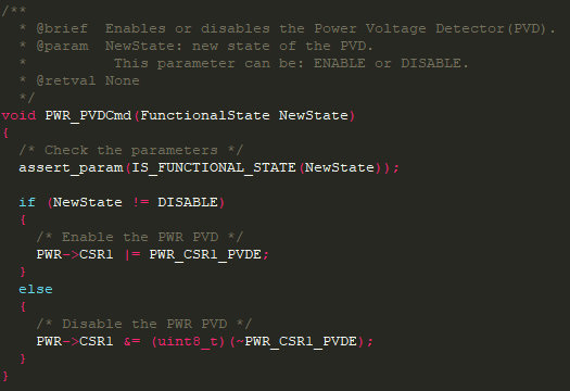

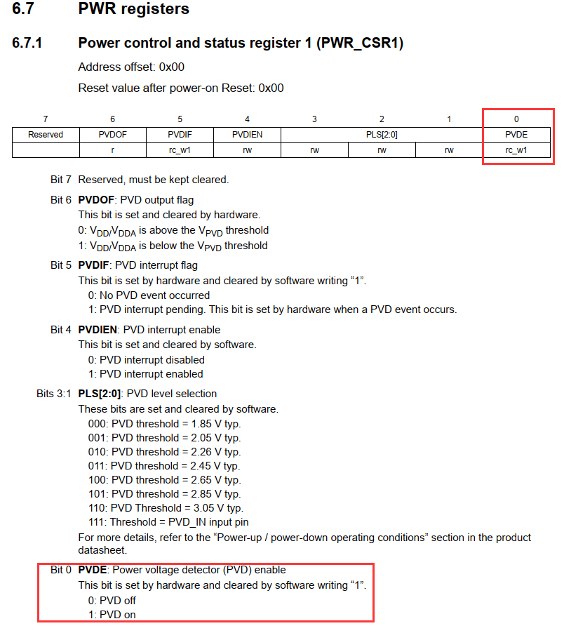

STM8L参考手册《RM0031》,PWR_CSR1寄存器的PVDE位,应该是正常rw属性。手册上描述硬件置位,软件写“1”清除位。这个就是PVD开关使能位,怎么会硬件置位呢?看了官方固件库,也是安装rw属性来操作的。
115717
发表于 2019-7-11 16:44:56 | 显示全部楼层
下载个新版看看,以F4为例是正常的,另外官方手册有误很正常,一般都有个几十处错误。
