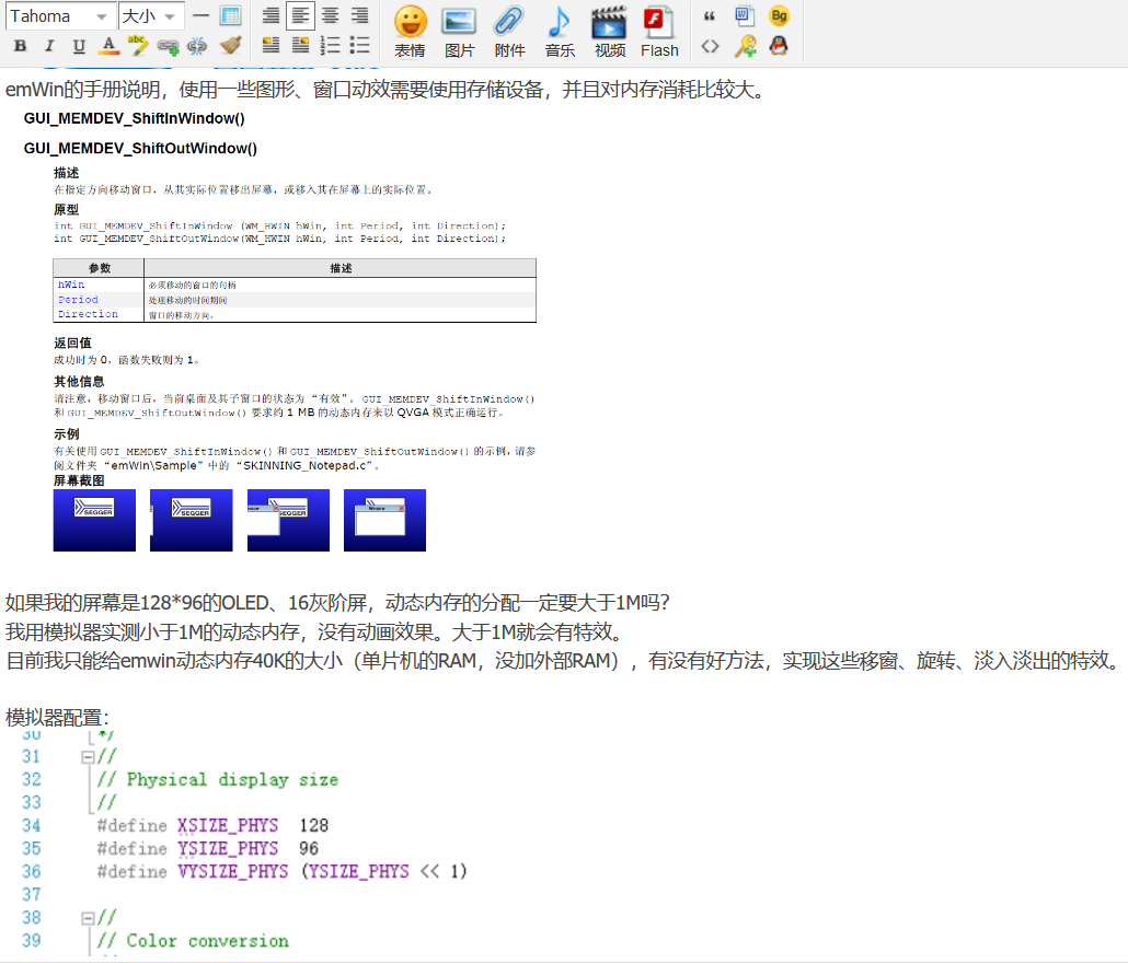

emWin的手册说明,使用一些图形、窗口动效需要使用存储设备,并且对内存消耗比较大。
如果我的屏幕是128*96的OLED、16灰阶屏,动态内存的分配一定要大于1M吗?
我用模拟器实测小于1M的动态内存,没有动画效果。大于1M就会有特效。
目前我只能给emwin动态内存40K的大小(单片机的RAM,没加外部RAM),有没有好方法,实现这些移窗、旋转、淡入淡出的特效。
模拟器配置:
1443
1512
1512

 楼主| 发表于 2019-7-15 13:32:58 | 显示全部楼层
模拟器配置:

 楼主| 发表于 2019-7-15 13:33:39 | 显示全部楼层
