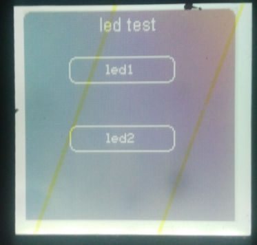

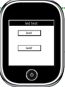

 楼主| 发表于 2019-7-22 19:50:49 | 显示全部楼层
eric2013 发表于 2019-7-22 16:06
你这个还真不知道是咋回事。
找到问题了,把GUI任务中的延时函数OSTimeDly ( 100, OS_OPT_TIME_DLY, & err );替换成GUI_Delay(100);就可以正常显示出来了。OLED例程中都没有这个延时函数,我这里去掉延时也不行,原因有待查找。
还有就是实际显示和模拟界面有所不同,Template.c文件中只修改了画点和读点函数,其它都是直接拷贝的OLED例程里面的,请教硬汉哥还有可能是哪儿的原因呢? fz.png sj.png
1443
1512
1512
发表于 2019-7-23 08:29:40 | 显示全部楼层
云琴箫龙 发表于 2019-7-22 19:50
找到问题了,把GUI任务中的延时函数OSTimeDly ( 100, OS_OPT_TIME_DLY, & err );替换成GUI_Delay(100);就 ...
老铁以前是不是没有搞过GUI
1、要加上GUI_Exec,WM_Eexc,GUI_Dealey之类的函数执行窗口管理器功能才能正常使用控件和窗口
2、左侧是老版emWin,也就是没有使用皮肤色那个年代的显示效果
代码不规范,亲人两行泪!

 楼主| 发表于 2019-7-23 10:00:16 | 显示全部楼层
missfox 发表于 2019-7-23 08:29
老铁以前是不是没有搞过GUI
1、要加上GUI_Exec,WM_Eexc,GUI_Dealey之类的函数执行窗口管理器功 ...
确实刚开始搞图形界面,跟着硬汉的例程来的,多多指教
98
356
650
650
 楼主| 发表于 2019-7-23 10:01:20 | 显示全部楼层
老铁以前是不是没有搞过GUI
我使用的屏幕本身就是黑白屏
59
86
86
发表于 2019-7-23 14:53:12 | 显示全部楼层
云琴箫龙 发表于 2019-7-23 10:01
我使用的屏幕本身就是黑白屏
使用了窗口,就必须调用GUI_Exec,或者GUI_Delay,不然窗口跑步起来。。
