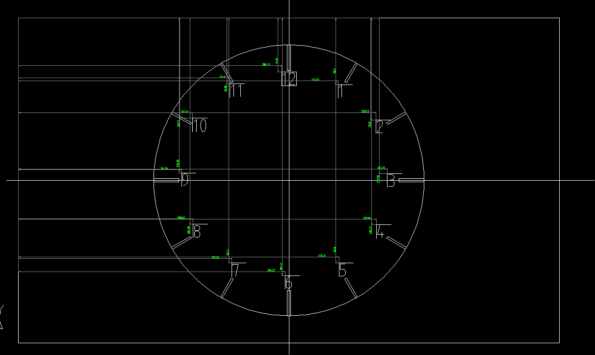

刚入门,做的都是一些初级的,实际要用的东西,今天搞出一个时钟界面,初步目标是在屏幕N分钟没有动的时候息屏显示这个时钟界面,此处既不能保护屏幕也不能省电,只是为了装X,美观哟!哈哈……
这个时钟没有刷图,因为内存不够(F103VET6),时钟刻度和指针等都是是根据坐标来画的,
第一步画圆和刻度
第一步画圆和刻度

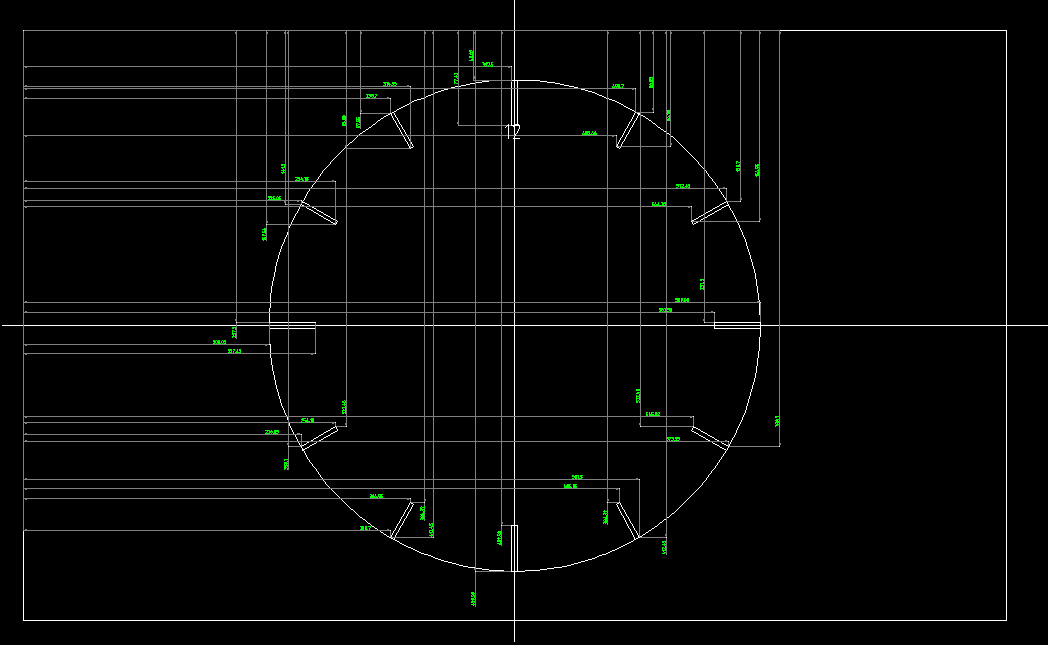

第二部画数字
第二部画数字

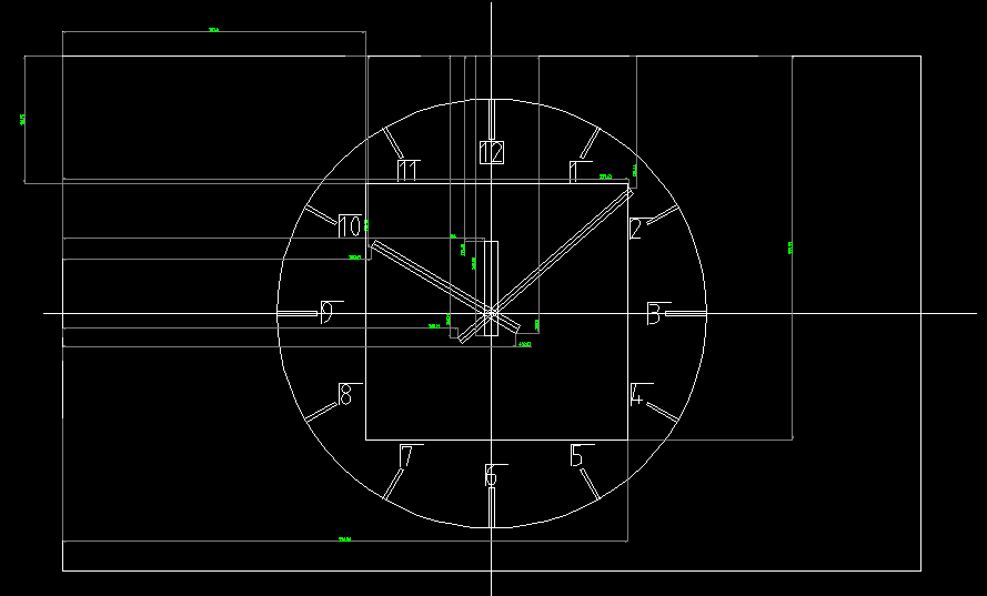

第三部画指针和刷新区域
第三部画指针和刷新区域
借鉴原图样板的指针
借鉴原图样板的指针

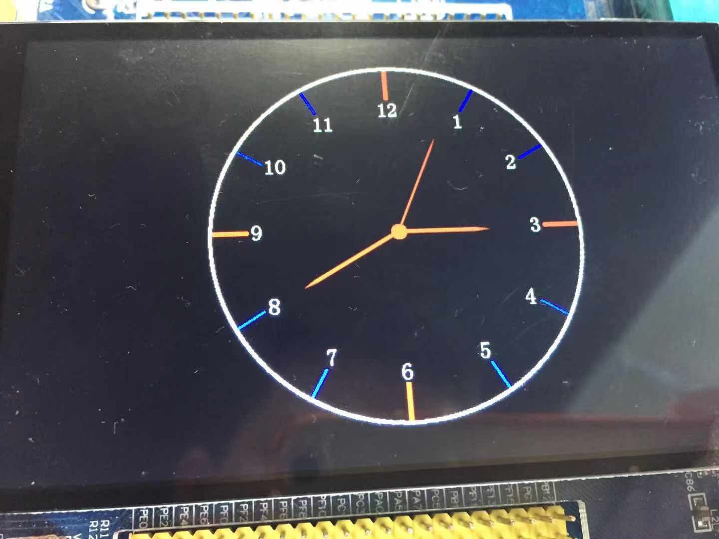

最终效果图
最终效果图
