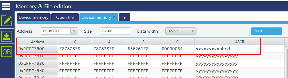

看了半天,在jflash软件里面没有找到设置的地方。。。
比如我先写一串SN到OTP区域,使用jlink怎么操作?
jlink只有一个security功能,是不是就是写读保护标志了?
见6楼帖子,已解决。

 楼主| 发表于 2019-8-13 10:30:10 | 显示全部楼层
直接定义一个字符串到指定地址,const char SN_OTP[]="ABCDEFG" __attribute__((at(0x1FFF7800)));  这么写提示错误。。。。
115692
发表于 2019-8-13 10:32:35 | 显示全部楼层
caicaptain2 发表于 2019-8-13 10:30
直接定义一个字符串到指定地址,const char SN_OTP[]="ABCDEFG" __attribute__((at(0x1FFF7800)));  这么写 ...
Flash算法里面没有带这部分的操作,会有此问题。
用我楼上的软件就可以了

 楼主| 发表于 2019-8-13 11:11:08 | 显示全部楼层
用我楼上的软件就可以了
option byte中加入读保护找到了。
操作了一下子,没找到写otp的地方啊?

 楼主| 发表于 2019-8-13 11:16:13 | 显示全部楼层
哈啊哈,找到办法了。 上面是语法错误。应该写为:
const char SNOTP[] __attribute__((at(0x1FFF7900))) ="xxxxxxxxxabcd" ;
注意,jlink无法读取这个地址的数据,只能用stlink。 真是个麻烦事情!
