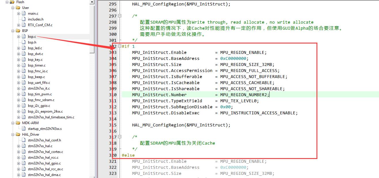

此贴里面的例子:
例子默认是没有开启SDRAM使用Cache的。
解决SEGGER RTT实现emWin截图功能,非常方便,不再需要任何外部存储器了,分享基于V7例程
http://www.armbbs.cn/forum.php?mod=viewthread&tid=94396
此处加上一个语句Cache处理,Clean和无效化全做了
这里使能使用Cache,其实是用的WT模式,也是就是开启了读Cache:
设置后,在开启Cache的情况下,就可以正确截图了:
115668

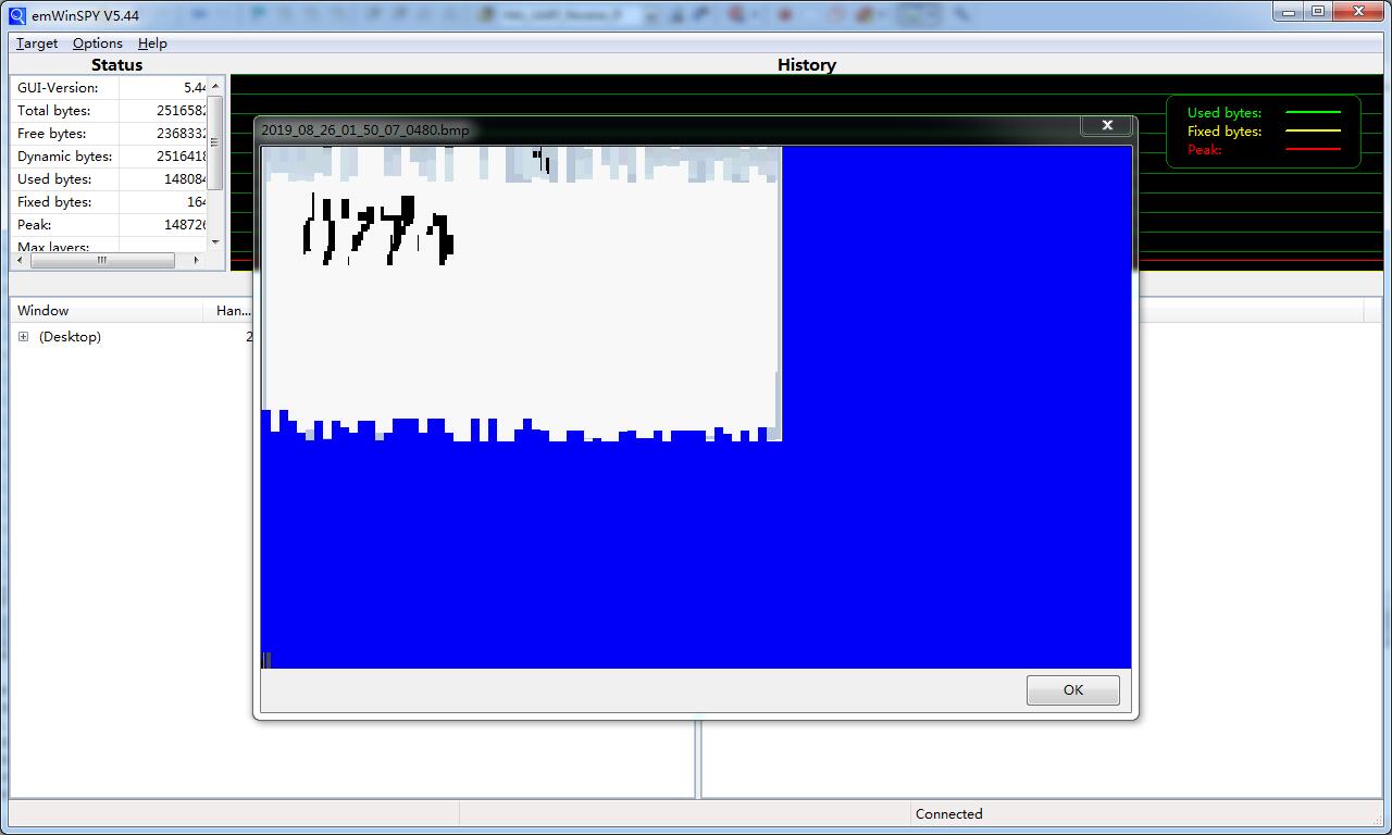

 楼主| 发表于 2019-8-26 01:51:48 | 显示全部楼层
由于有DMA2D和CPU同时操作SDRAM的Cache问题,如果不做处理,读取的时候会有问题,读取的不是DMA2D实时更新的,而Cache里面的,效果就是下面这样:
