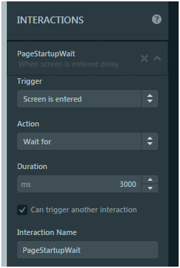

进入界面1后开始计时,到一定时间后自动切换进入界面2
1.1. 设置等待事件:
1、        界面1新建事件。
2、        选择触发方式为进入界面触发。
3、        触发后的动作为等待。
4、        设置等待时长(本例中为3000ms)。
5、        勾选可触发另一个动作。
6、        为事件命名。

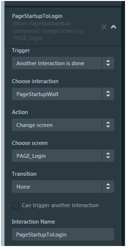

1.2. 设置切换事件:
1、        界面1新建事件。
2、        选择触发方式为其他事件触发。
3、        选择触发事件为前一步等待事件的名称。
4、        选择触发后动作为切换界面。
5、        选择目标界面为界面2。
6、        根据需要设置界面切换效果(本例中为None)。
7、        不需要勾选触发另一个动作。
8、        为事件命名。
