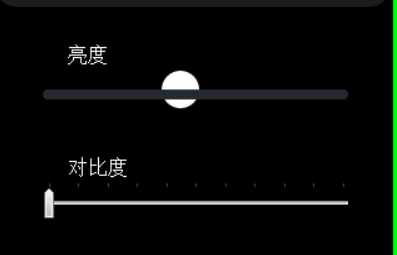

case WIDGET_ITEM_DRAW_FOCUS://绘制前景色
                hWin = (WM_GET_PARENT[C-1])(pDrawItemInfo->hWin);//=前面的hWin就是Window本身
                WM_GetUserData(hWin, &winBMP, sizeof(winBMP));//从用户数据区读出"页面图片结构体"指针
                //获取此控件相对于主页面(比如:WINDOW)位置偏移坐标
//                x0 = WM_GetWindowOrgX(hWin)-WM_GetWindowOrgY(pDrawItemInfo->hWin);
//                y0 = WM_GetWindowOrgY(hWin)-WM_GetWindowOrgY(pDrawItemInfo->hWin);
//                x0=WM_GetWindowOrgX(pDrawItemInfo->hWin);
//                y0=WM_GetWindowOrgY(pDrawItemInfo->hWin);
                x0 =  WM_GetWindowOrgX(hWin);
                y0 =  WM_GetWindowOrgY(hWin) ;
                y= WM_GetWindowSizeY(pDrawItemInfo->hWin);
                y0=y0+y/2;
                GUI_DrawBitmap(winBMP->mark, x0, y0);//从页面坐标显示图片,emWin会自己剪切出这个控件范围的图片
                break;
case WIDGET_ITEM_DRAW_SHAFT://绘制背景色
                y0=y0+y/2;
                GUI_DrawBitmap(winBMP->normal, x0, y0);//从页面坐标显示图片,emWin会自己剪切出这个控件范围的图片
                break;
case WIDGET_ITEM_DRAW_THUMB://绘制滑块
                if(((SLIDER_SKINFLEX_INFO *)(pDrawItemInfo->p))->IsPressed != 1)
                        GUI_DrawBitmap(winBMP->thumbN, pDrawItemInfo->x0, pDrawItemInfo->y0);//pDrawItemInfo->x0这个坐标是ID_SLIDER_0内部的子坐标
                        //GUI_DrawBitmap(winBMP->thumbN, x0, y0);
                else
                        GUI_DrawBitmap(winBMP->thumbM, pDrawItemInfo->x0, pDrawItemInfo->y0);
                        //GUI_DrawBitmap(winBMP->thumbM, x0, y0);
                break;
通过设置前景色(mark)和背景色(normol)只能做成图示样子,如何才能做到滑动的时候从背景色做成前景色。
在主case WM_NOTIFY_PARENT中  slider (WM_NOTIFICATION_VALUE_CHANGED:)下我需要做些什么?我缺少了什么吗?
