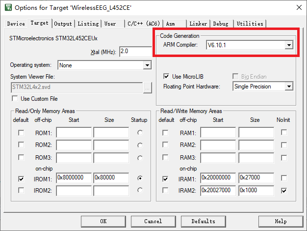

最近常看到网上有人用了ARM Compiler 6,各种爽,特别是编译速度那个快呀,像飙车一样。于是我也试了一下。
我的开发环境是MDK 5.26.2,在options的Target页面中选了ARM Compiler V6.10.1。
Target
Target

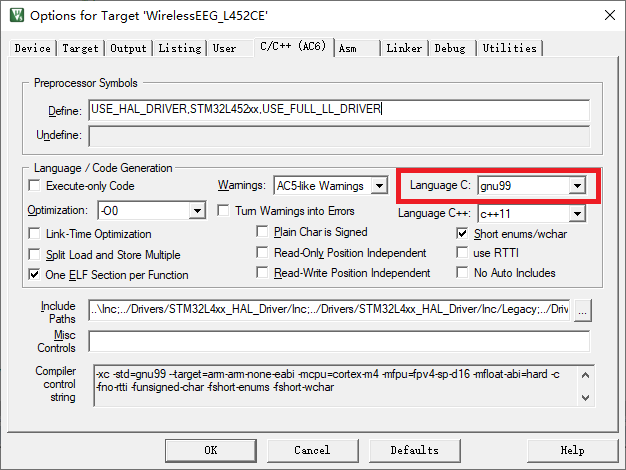

编译器语言选项选择gnu99
C_C++
C_C++

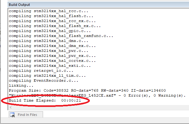

好,开始编译。等待的时候,感觉编译速度真是刷刷地飞快。
Speed
Speed
总共不到20秒就编译完了。

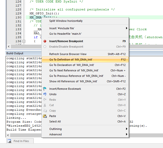

但是,接下来用的时候,感觉就不对了。在源文件中,想用右键跳转到函数的定义,就像下图一样
GotoDefine
GotoDefine
结果什么都没发生……WTF?!

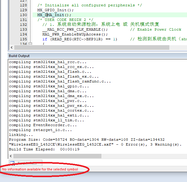

仔细一看,状态栏上有一行小字
NoInform
NoInform
说是没有浏览信息。

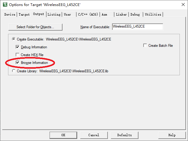

去检查options的Output页面
Output
Output
看到Browse Information选项还在明晃晃地挂着呢。
忽然想到,这编译的速度提升,是不是因为实际上没有生成Browse Information而加速的?

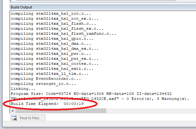

换回到ARM Compiler 5,去掉Browse Information再编译一次。
Compiler5
Compiler5
这次感觉速度也是刷刷地,跟ARM Compiler 6的时间差基本可以忽略
原来Compiler V6的速度感,竟然是一个bug带来的错觉。

发表于 2019-9-15 13:16:24 | 显示全部楼层
看此贴楼主就明白了,使用AC6要等待页脚下面的进度条才可以使用go to def,使用IAR也是。

另外有个问题,就是用AC6之后,中文字符串编译会有警告,就像下面的例子。该怎么解决?
mian.c文件中的定义:
uint8_t aTxWord[] = "五星镇彩,光照玄冥。五天魔鬼,亡身灭形。神兵急急如律令,疾——!\r\n";
编译的提示如下:
../Src/main.c(67): warning: illegal character encoding in string literal [-Winvalid-source-encoding]
uint8_t aTxWord[] = "<CE><E5><D0><C7><D5><F2><B2><U+02A3><AC><B9><E2><D5><D5><D0><FE><U+06A4><A1><A3><CE><E5><CC><EC><U+0127><B9><ED><A3><AC><CD><F6><C9><ED><C3><F0><D0><U+03A1><A3><C9><F1><B1><F8><BC><B1><BC><B1><C8><E7><C2><C9><C1><U+E8EC><BC><B2><A1><AA><A1><AA><A3><A1>\r\n";
1 warning generated.

要将这个源码文件,使用记事本另存为UTF-8。
这样的话,你的应用程序里面需要显示GBK编码汉字的话,就不方便了。

因为在中文环境下,警告warning: illegal character encoding in string literal [-Winvalid-source-encoding]就是多余的。我查了一下忽略警告的办法,发现加入下面一行
#pragma clang diagnostic ignored "-Winvalid-source-encoding"
就可以消除警告,整个世界都清净了。
