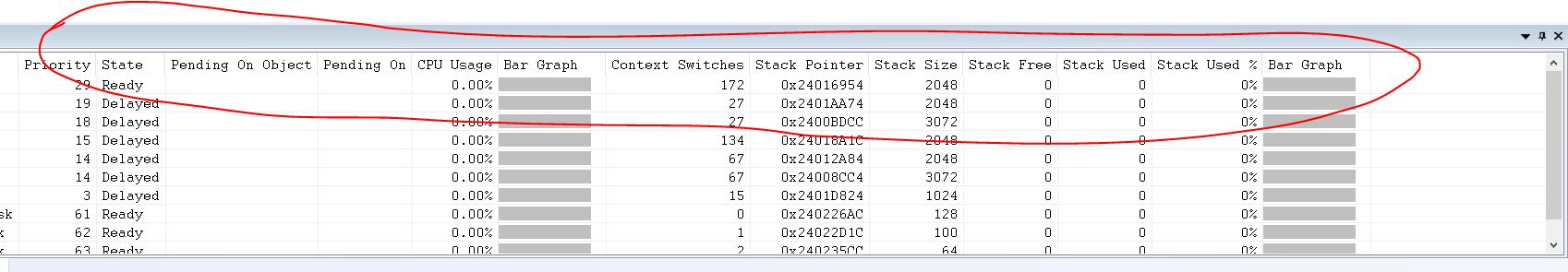

如题

IAR的插件不好用,推荐使用uC/Probe
教程:
【专题教程第2期】uC/Probe简易使用说明,含MDK和IAR,支持F103,F407和F429开发板
http://www.armbbs.cn/forum.php?m ... id=50280&fromuid=58
H7的例子:
1、基于V7开发板的最新版uCOS-II V2.92.16程序模板,含MDK和IAR,支持uC/Probe
http://www.armbbs.cn/forum.php?mod=viewthread&tid=93552
2、基于V7开发板的最新版uCOS-III V3.07.03程序模板,含MDK和IAR,支持uC/Probe,与之前版本变化较大
http://www.armbbs.cn/forum.php?mod=viewthread&tid=93553
