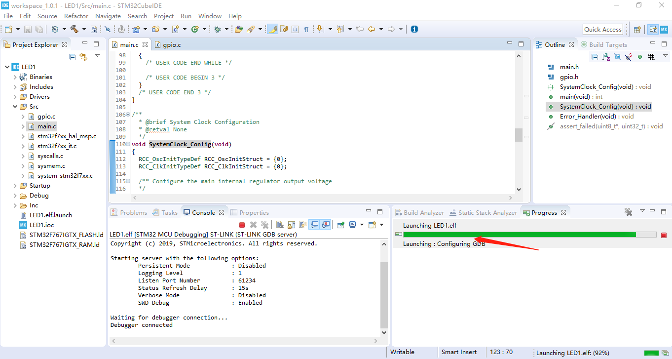

论坛里有谁遇到过这种问题??你以调试就一直停止在这个界面
卡死在这里92%

找到问题了  跟DSP的CCS7有冲突。都是基于eclipse的。
