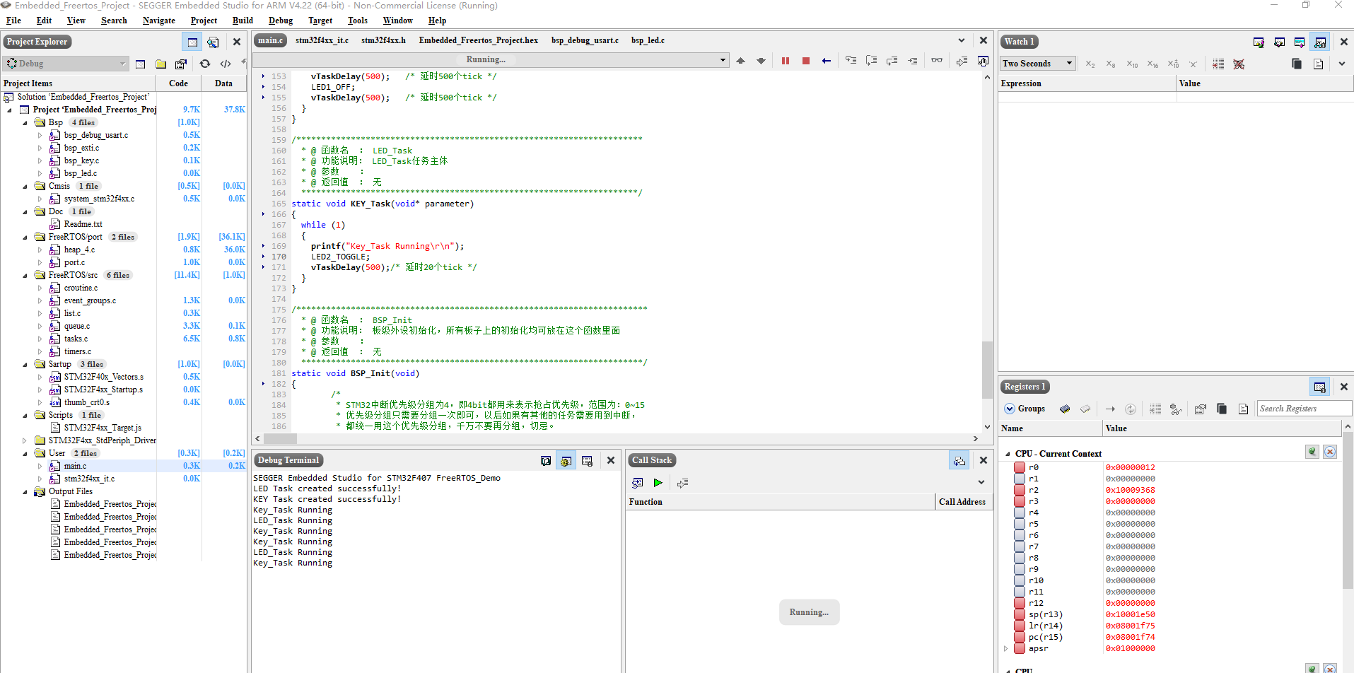

基于 Embedded Studio for ARM 4.22的STM32F407VET6_FreeRTOS简单例程
一直以来都在硬汉大佬这边默默的下载资料也没什么贡献,十一闲来无事看到 Embedded Studio 更新到了V4.22了,就将STM32F407的FreeRTOS简单例程给移植到了 Embedded Studio 平台上,经测试完全可用,但依然有点小问题,该程序在DEBUG模式下运行完美,但生成的HEX文件下载到单片机后程序并没有运行,简单测了一下,应该是配置不对,导致生成的下载文件有问题,由于对 Embedded Studio不太熟,该问题尚未找到具体原因。
程序编译界面
程序编译界面
程序编译界面
程序debug界面

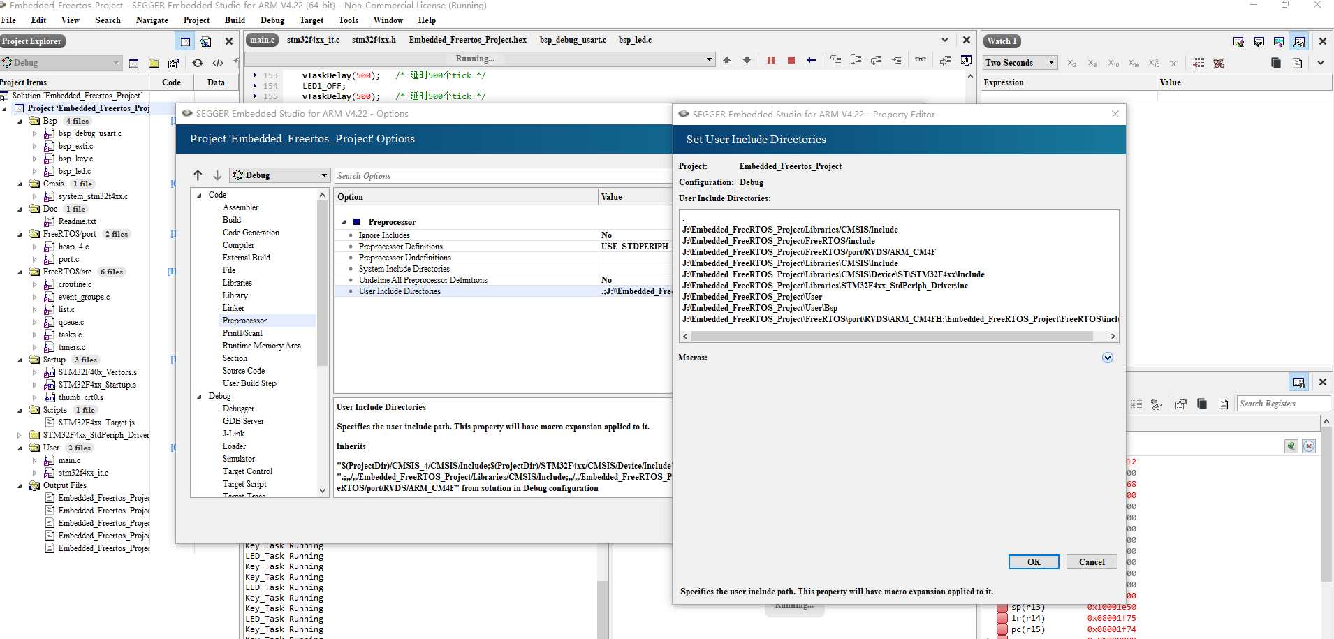

各位如果在程序编译时出现头文件错误,可能是我在包含头文件时使用了绝对地址,稍微改下就可以。
程序头文件包含界面

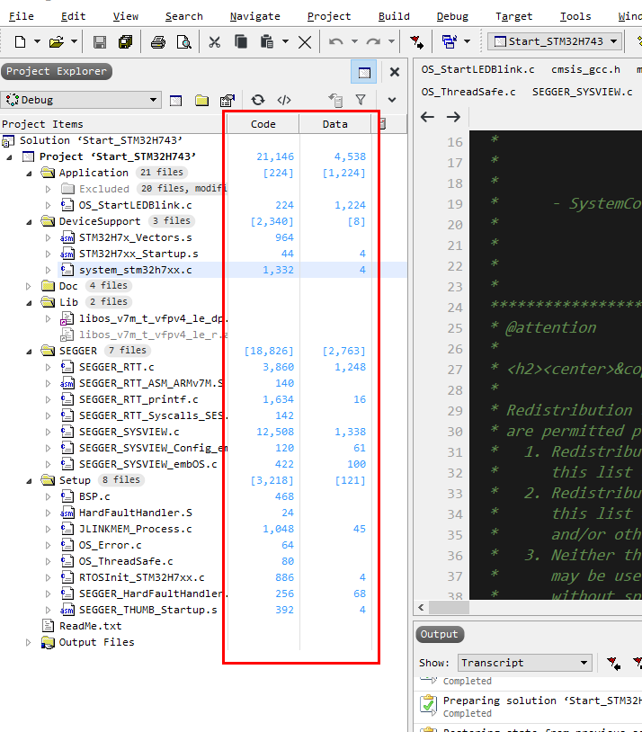

不知道兄台有不有办法去掉显示code和data这两列。
115679
发表于 2019-10-7 01:05:31 | 显示全部楼层
可以,这有各设置选项的

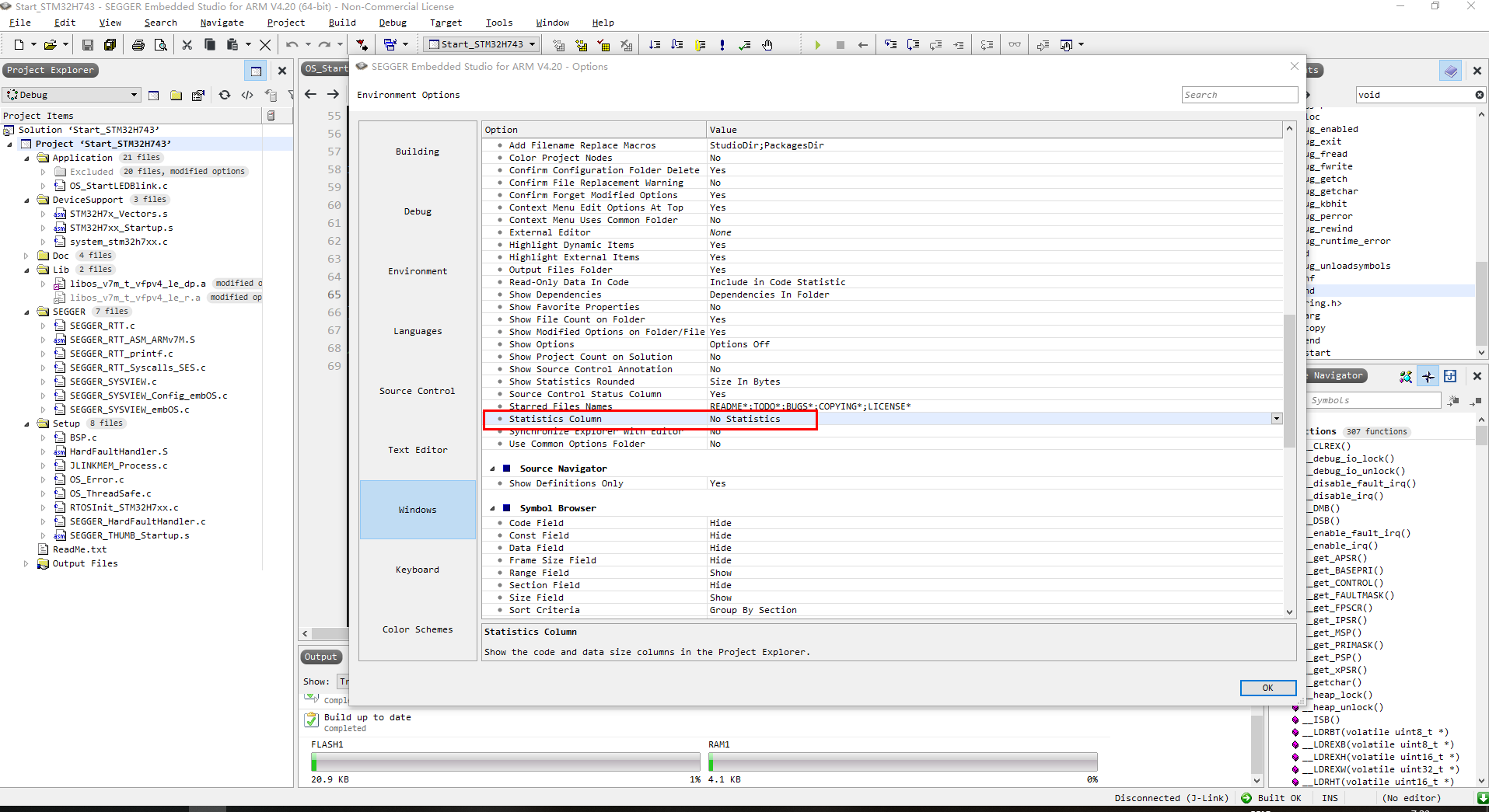

eric2013 发表于 2019-10-7 01:05
可以,这有各设置选项的
对这个配置还是不太熟悉,找了好久也没有找到。不知道硬汉在哪里设置的?
可以,这有各设置选项的
终于找到了,去掉以后看着清爽了许多。
