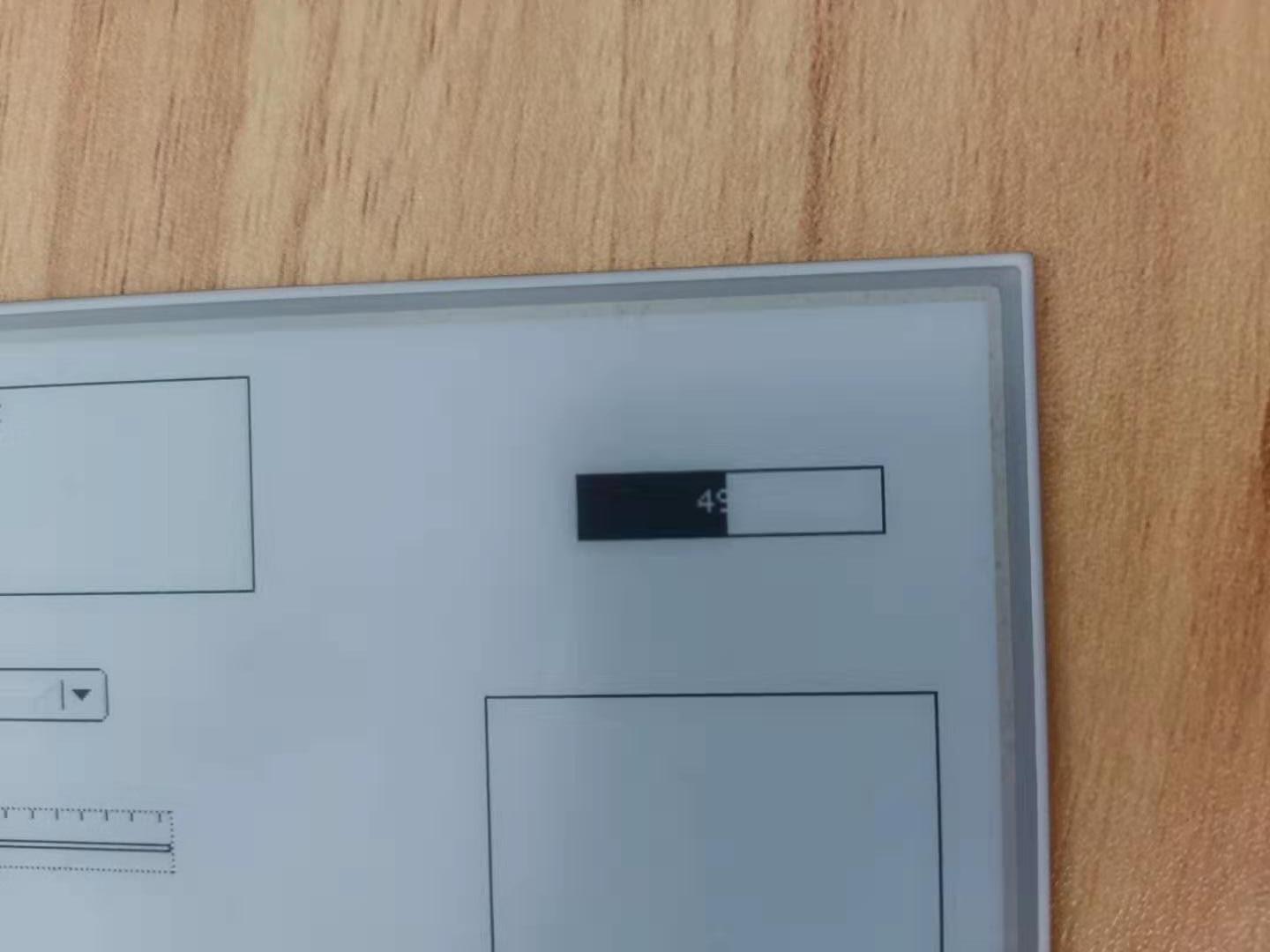

RT,请问下如图进度条问题,中间文字显示的颜色,该如何处理?
进度条进度为49%,按理说左边为黑色,49%应该为白色。右边为白色,49%应该为黑色。
但实际上49%全都为白色,导致右边没有显示了,这种问题该如何解决?

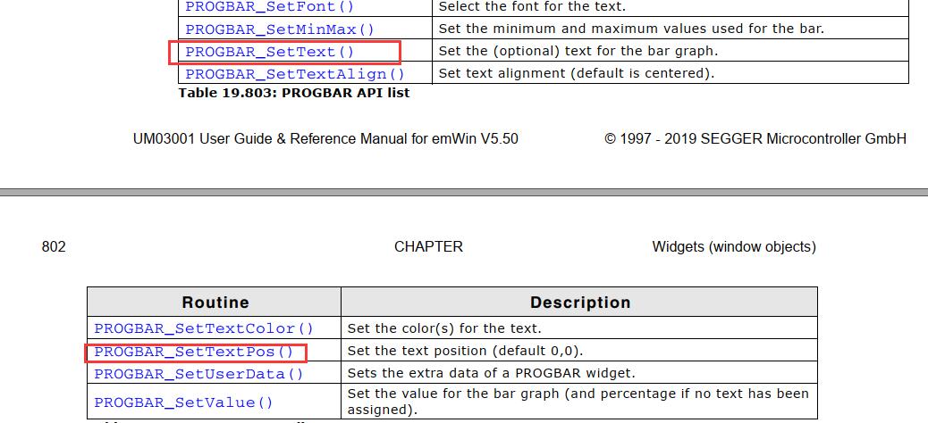

发表于 2019-10-14 01:48:17 | 显示全部楼层
这个是默认的显示,你可以自己定义显示位置和文本

 楼主| 发表于 2019-10-14 08:59:03 | 显示全部楼层
硬汉哥,我看emwin中关于皮肤设定的,
U32 aColorUpperL[2] [0] - Top color of top gradient.
[1] - Bottom color of top gradient.
U32 aColorLowerL[2] [0] - Top color of bottom gradient.
[1] - Bottom color of bottom gradient.
U32 aColorUpperR[2] [0] - Top color of top gradient.
U32 aColorLowerR[2] [0] - Top color of bottom gradient.
U32 ColorFrame Color of frame.
U32 ColorText Color of text
最后一个是文本颜色,我设定进度条左边文本颜色为白色,右边为黑色,但是显示50%的时候,却不能使进度条的文本左边白右边黑,这个有办法解决吗?如果没有的话,估计只能将文本在外面显示了、

发表于 2019-10-14 09:33:45 | 显示全部楼层
[1] - B ...
你这个是单色屏吧,这个貌似没办法。

发表于 2019-10-15 23:48:59 | 显示全部楼层
采用文本的异或模式
