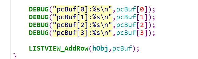

我们做了个显示文件列表,可以添加一行,删除一行。总共10行
添加的时候,列表能刷新出来,但是当我加满10行,再删除几行,会随机出现显示少了几行,或者为空
但是 pcBuf  参数 打印出来都是有数据的。代码片段如下图:
感觉LISTVIEW_AddRow 底层的数据被刷了?

发表于 2019-10-17 11:02:25 | 显示全部楼层
ListView控件中函数LISTVIEW_DeleteRow的使用注意事项
http://www.armbbs.cn/forum.php?m ... 6124&fromuid=58

 楼主| 发表于 2019-10-17 13:03:41 | 显示全部楼层
操作LISTVIEW_DeleteRow  和  LISTVIEW_AddRow 的 时候  还出现  text  文本消失,感觉是text 的内存被破坏了 ,请问这个跟Listview 的操作有关系么

发表于 2019-10-17 14:40:12 | 显示全部楼层
参考这个案例里面的CAN总线部分
【安富莱】F429开发板RTOS+emWin+FS+TCP/IP+USB+CAN+Modbus综合Demo已发布(2017-03-21)
http://www.armbbs.cn/forum.php?mod=viewthread&tid=17330&fromuid=58
