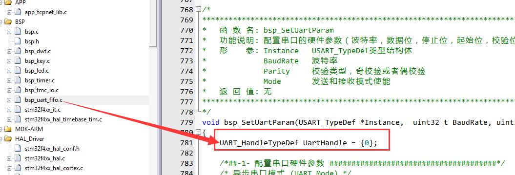

比如最近做RL-TCPnet V7.X的FreeRTOS模板,发现这里没有清零,导致FreeRTOS工程串口打印有问题,但RTX5和裸机的却没有问题。。。
如果不是做FreeRTOS版,就很难发现这个问题。

虽然是老生常谈的问题,但还是容易犯错误,而且一般的工程应用还不容易发现。
STM32H7的HAL库所有结构体变量做局部变量用时,推荐直接初始化为0,防止不必要麻烦

现在也习惯声明时直接初始化赋值了,一朝被蛇咬,十年怕井绳啊

有时候声明时初始化还不够,在程序上电后初始化一下最保险,这种坑防不胜防

get,还要注意时钟的使能
