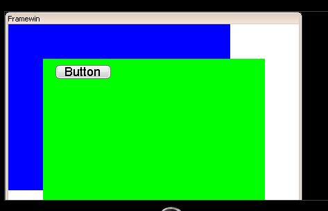

一定要注意windows控件的争取获取方法。
1、资源列表
  { FRAMEWIN_CreateIndirect, "Framewin", ID_FRAMEWIN_0, 0, 0, 429, 296, 0, 0x0, 0 },
  { WINDOW_CreateIndirect, "Window", ID_WINDOW_0, 0, 0, 320, 240, 0, 0x0, 0 },
  { WINDOW_CreateIndirect, "Window", ID_WINDOW_1, 50, 50, 320, 240, 0, 0x0, 0 },
  { BUTTON_CreateIndirect, "Button", ID_BUTTON_0, 68, 59, 80, 20, 0, 0x0, 0 },
2、初始化消息:
       int NCode;
       int Id;
       WM_HWIN hItem;
       WM_HWIN hItem1, hItem2;
      switch (pMsg->MsgId) {
           case WM_INIT_DIALOG:
            /* 获取FrameWin客户区句柄 */
            hItem1 = WM_GetClientWindow(pMsg->hWin);
            /* 获取第1个Windows */
            hItem2 = WM_GetFirstChild(hItem1);
            WINDOW_SetBkColor(hItem2, GUI_RED);
            /* 获取第2个Windows*/
            hItem = WM_GetNextSibling(hItem2);
            WINDOW_SetBkColor(hItem, GUI_GREEN);
            hItem = WM_GetDialogItem(pMsg->hWin, ID_BUTTON_0);
            BUTTON_SetFont(hItem, GUI_FONT_20_ASCII);
            break;
        其它省略未写。
3、显示成功
1443
1512
1512

发表于 2019-11-5 19:21:14 | 显示全部楼层
第二个背景颜色是红色,显示了蓝色,貌似使用了RGB,而GUIConf.h里没有开启颜色宏定义
115787
 楼主| 发表于 2019-11-6 08:22:21 | 显示全部楼层
我把库替换成ARGB格式库了,忘了修改回来了。
