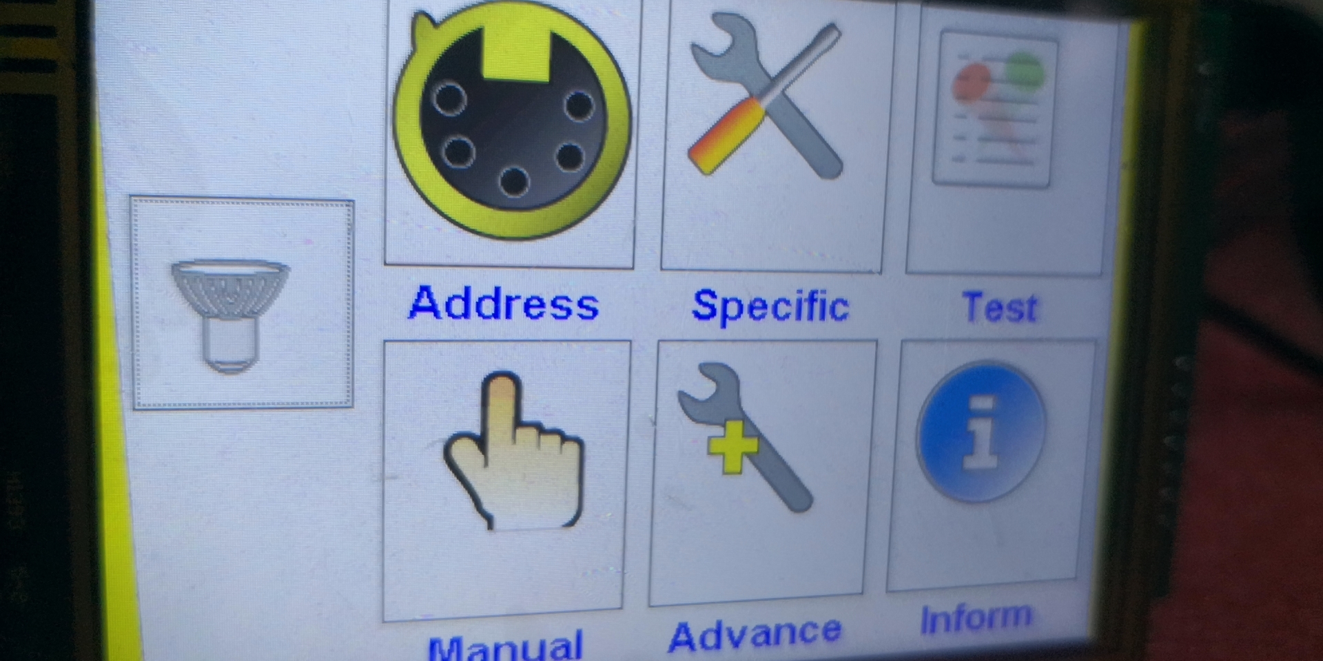

我想通过一个变量的变化,自动更新控件里的内容,像时钟一样的效果。只更新一小部分,其他不变化。

 楼主| 发表于 2019-11-12 09:25:21 | 显示全部楼层
eric2013 发表于 2019-11-9 10:44
按钮自定义回调,随意更改。
如何触发进回调函数,不是按键控制的,就是一个标志位变化。

看了这个帖子,试过用定时器去触发进入回调函数。
我要求是实时更新某块区域的图片,自动更新(单独用按键可以更新)。
有没有好的方法。

可以的,采用局部更新API做无效化。

可以的,其实我就是按键更新,只不过仿真的时候是利用定时器做测试。
