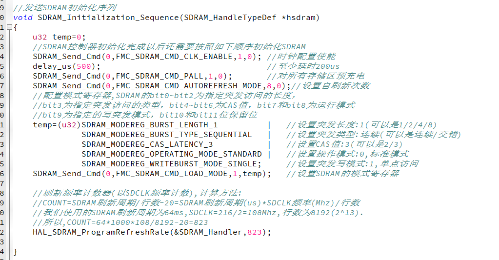

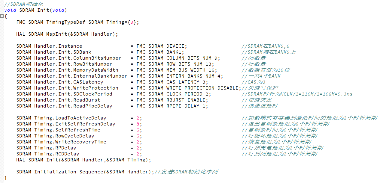

    STM32F767+16bit SDRAM(32MByte)+RGB565驱动1366*768显示屏,开启了存储设备,emwin缓存分配了8M,ltdc时钟频率设为28Mhz,显示会闪屏,就是刷新率达不到60hz的闪,
    将ltdc频率调高到45Mhz后刷新率能达到60Hz,即不闪屏,但是这个时候显示画面会偶尔抖动(左右方向),接着临时屏蔽emwin的定时器刷新,只显示静态内容,这个时候画面不会抖动,调高ltdc频率后的抖动好像是在定时刷新动态内容时导致的,
    定时刷新就是更新时间日期,还有一部分TEXT文本控件。
    请问调高ltdc频率后的这种画面抖动问题,会是SDRAM的带宽或频率跟不上有关系吗?下面是我的SDRAM初始化配置

这个主要原因还是SDRAM带宽太小了,你要整32bit的。
原因是这样,帖子末尾进行了总结
测评STM32H7的LTDC+DMA2D性能,100Hz以上无压力,刷800*480图片和色块仅需2.6ms一张
http://www.armbbs.cn/forum.php?m ... 1489&fromuid=58
