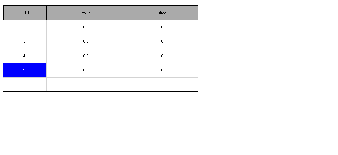

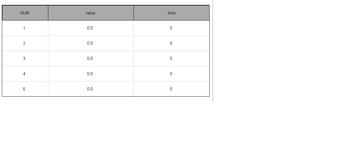

       实际应用中发现LISTVIEW控件,在点击最后一行的时候,整体列表会自动往上移动一行,最后一行变成空白,不知道这个可否设置为禁止。目前解决办法,需要5行的内容,创建6行,最后一行空白,不过整体效果不美观。
未点击最后一行前
未点击最后一行前
点击最后一行,整体网上挪了一行
点击最后一行,整体网上挪了一行

发表于 2019-11-26 15:43:55 | 显示全部楼层
这个适当的调试空格的高度可以解决。

 楼主| 发表于 2019-11-26 16:02:53 | 显示全部楼层
eric2013 发表于 2019-11-26 15:43
这个适当的调试空格的高度可以解决。
,解决办法:标题栏50,每行50,总共5行,这样算下来高度是300,然后把LISTVIEW高度设置为302,这样不会出现自动往上挪一行了,多谢eric
