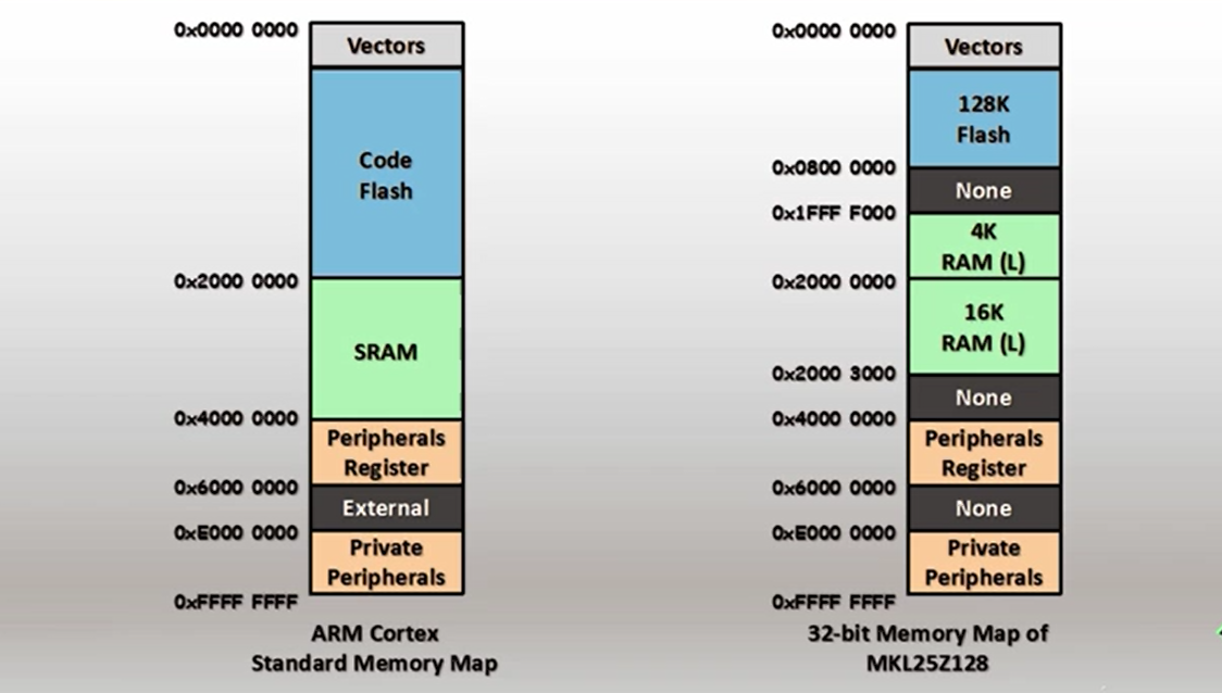

偶然间看到这样一张图:
左边是ARM公司的标准内存映射图,右边是恩智浦公司的MKL25Z128的内存地址映射
我疑惑的是左边的图的FLASH地址的末尾,对应到右边的图的地址是从
0X1FFFF F000 ~ 0X2000 0000 ,为什么左边这段段地址是FLASH,而右边这段地址对用的却是
RAM呢,FLASH不是ROM呢,怎么对应过去会是RAM呢?
115717
发表于 2019-11-29 09:51:42 | 显示全部楼层
ARM给的只是个轮廓,厂商设计的时候会做专门的定制。
