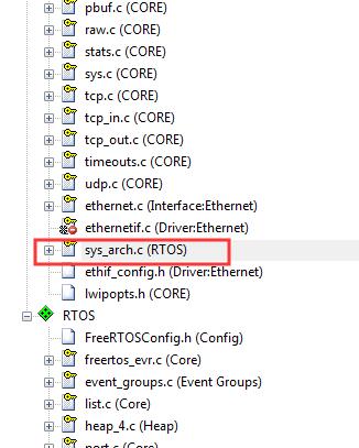

MDK的RTE环境添加LwIP软件包后,此贴文件里面有个函数实现不合理想把他修改了。
打算是把这个文件隔离出来,实际测试发现这个文件耦合太多文件了,隔离不方便

发表于 2019-12-7 09:16:35 | 显示全部楼层
将需要重定向的函数前面加weak,然后在其他文件中重新定义一个函数。

发表于 2019-12-7 09:29:29 | 显示全部楼层
extern void $Super$$test(void);
//自定义代码
void test_1()
   printf("test_1 fun\n");
//原函数
void test()
   printf("test  fun\n");
void $Sub$$test(void)
   test_1();
   $Super$$test(); //  这一句不要,是不是就变成纯粹的test_1 了 ?

 楼主| 发表于 2019-12-7 10:33:13 | 显示全部楼层
可以的,就是要客户修改源码,不太方便
115668
 楼主| 发表于 2019-12-7 10:34:05 | 显示全部楼层
//自定义代码
void test_1()
我尝试这个办法了,他有个参数,有办法解决不
