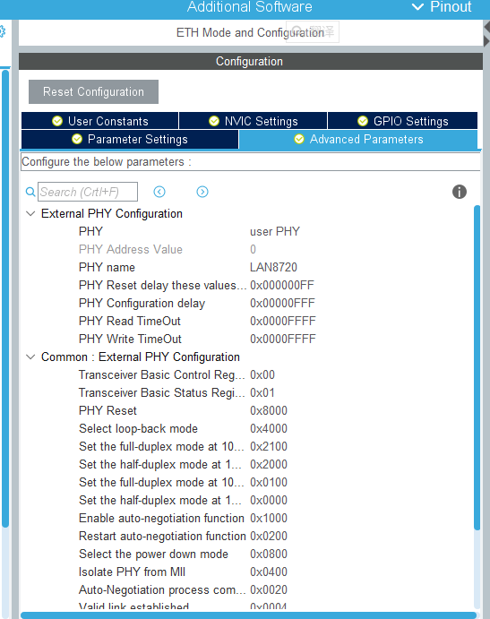

我拿一块开发板从stm32cube生成lwip2.1.0,无其他代码,,没有上系统,,我直接配完测试,但发现ping的时候一直请求超时,试过改单片机软件检验,该超时时间,都没用。。。对比icmp 请求和应答。发现是我电脑抓到ICMP的请求,没抓到ICMP的应答,,而怀疑网关没转发丢掉数据,,但我还是怀疑是配置问题。。
我用的是正点原子的开发板,,stm32f407zg,就按这样配,其他是默认,问问大佬哪还没配好呢?
QQ截图20191209154917.png QQ截图20191209154939.png QQ截图20191209154945.png QQ截图20191209155013.png QQ截图20191209155023.png QQ截图20191209155314.png

大佬我解决了。。。
第一个是STM32CUBE默认开启硬件校验ETH_CHECKSUM_BY_HARDWARE,而lwip里面配置默认也是硬件校验的,CHECKSUM_GEN_IP这几个宏都是没定义的,开启则为软件校验。。。
第二个是由于我测试软硬件校验的区别,软件校验计算慢,所以应答超时。。
第三个是没设置好与ping主机处于同一个掩码,被认为不是同一网段。所以变成由网关带转发。。然而被转发丢弃。
