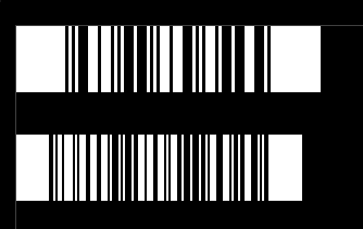

GUI_SetColor(GUI_BLACK);
GUI_SetBkColor(GUI_WHITE);
GUI_BARCODE_Draw(0, 0, 3, 60, GUI_BARCODE_ITF, "131072");
GUI_BARCODE_Draw(0, 100, 2, 60, GUI_BARCODE_128, "ARMFLY");
115787
 楼主| 发表于 2019-12-23 00:10:00 | 显示全部楼层
手机扫描验证也没有问题

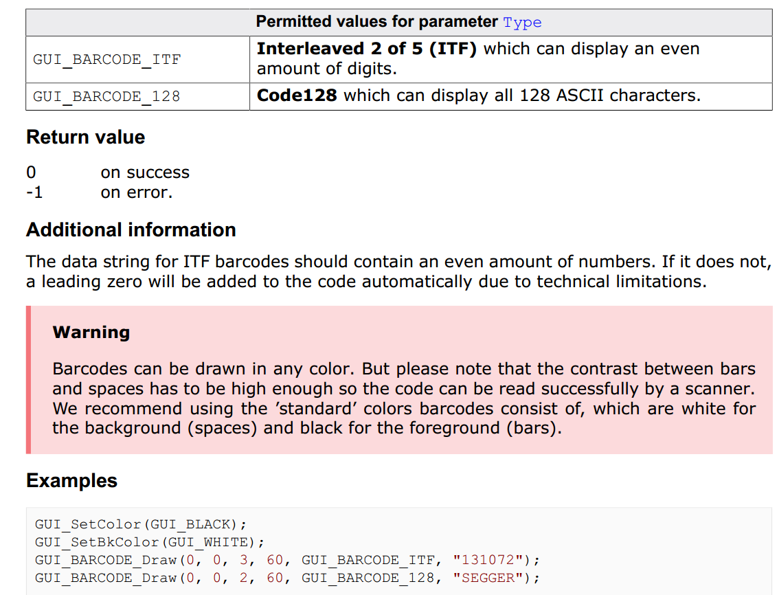

注意两种编码类型
