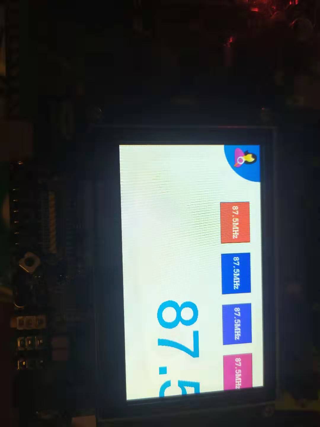

V6开发板配4.3寸电容屏,下载V6-910_STemWin提高篇实验_智能家居主界面设计(uCOS-III)或V6-911_STemWin提高篇实验_智能家居主界面设计(FreeRTOS)例程,屏幕显示Encoding JPEG......,串口打印Enter HardFault_Handler, System Halt.,仿真了确实在HardFault,烧录压缩包里面的hex也是这样。SD卡根目录存放的两个测试文件夹下的两个文件夹Music和Video放在SD卡根目录里面了。
大佬帮忙看下是不是我遗漏了什么东西,其他例程都能有显示,但是有的显示比例有问题,是不是配4.3寸屏需要修改什么参数

emWin提高篇里面的例子,仅ATM机例子支持我们各种屏自适应,其它的例子仅支持800*480分辨率,没有做应用功能的自适应。

谢谢!老大有7寸修改4.3寸屏的教程吗

这个还没有,得重新做应用部分的程序才行。
