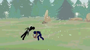

如题,感觉F429在刷GIF动态显示时,感觉子图刷新的慢,是GIF文件结构导致的吗?

发表于 2020-2-14 14:51:36 | 显示全部楼层
不是刷的慢,是解码的慢。

 楼主| 发表于 2020-2-14 14:59:41 | 显示全部楼层
eric2013 发表于 2020-2-14 14:51
不是刷的慢,是解码的慢。
颜色配比比较简单的图片,刷新很快。
还有个问题,如下图,我加载显示后,能大概显示,但部分图像无法显示,颜色不对,不知道是不是EMWIN自身的问题呢?当然有些GIF文件显示是正常的。 9.gif

发表于 2020-2-14 15:13:39 | 显示全部楼层
参考我的GIF图片浏览功能吧
