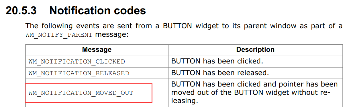

       BUTTON_SetPressed(hItemQC,  0);
      break;
上述代码可以实现按钮按下松开之后,有高亮的效果。但是当我按下,手指往下拖,离开按钮之后,高亮效果就没有了,请问这是咋回事啊?

给move out消息也加上这个试试。

老大,您说的是这个么  WM_MOVE     窗口移动后立即发送到窗口??
还是其他,怎么用,谢谢咯
