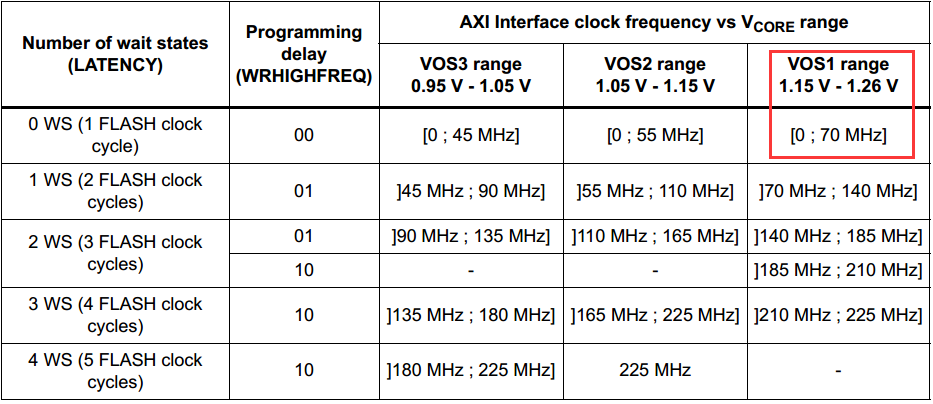

配置STM32H7程序的时候我们基本都会给Flash配置个延迟周期。
这是因为H7所带的Flash速度在0延迟周期时,仅支持70MHz时钟。
这个速度基本是当前所有STM32系列里面Flash速度最高的了,但H7的Flash带宽是256bit的,一次读取,速度可以高达2240MHz。速度已经相当快了。
下面是其它延迟周期所对应的最高时钟:
有了这个认识后,再来看加上延迟周期后,H7的64bit AXI总线是如何读取256bit数据的。
