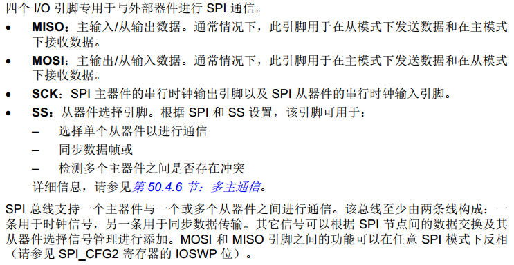

1、框图设计,MOSI和MISO是可以互换引脚的,这个功能非常人性化。
2、各个引脚作用,注意这个SS引脚,这个引脚真是个大坑,玩不转
3、全双工接线方式
半双工接线方式,交叉接线,并且更改通信方式时,要先禁止SPI
单工通信,只发送或者只接受
4、标准的SPI星型拓扑,现在开发板基本都是采用的这种接线方法,实现连接多个器件。
还有一种菊花链方式,暂不做研究。
5、多主方式,主要是控制片选引脚来实现,比如空闲时可以将所有节点都设置为从模式,片选作为输入。
有器件要发送数据,切换到主模式,片选改为输出,设置为有效电平,高电平或者低电平均可。处理完后后,再切换到从模式:

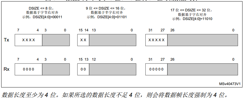

7、数据对齐方式。
SPI支持4bit到32bit数据传输的数据对齐方式
