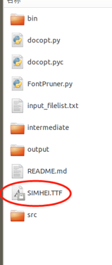

3 FontPruner的使用
将需要精简的字体库放在fontpruner根目录下,这里以SIMHEI.TTF(黑体)为例说明
将需要保留的汉字放在src/FontExtract/ChineseOutPut.txt中;
将需要保留的字母、数字、符号(非汉字)放在src/FontExtract/unChineseOutPut.txt中;

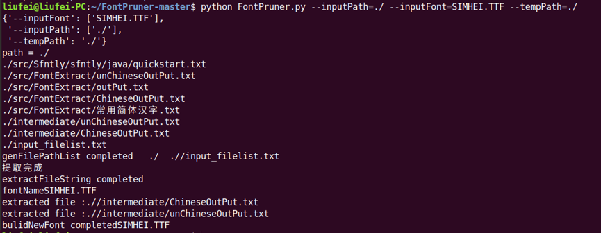

执行命令
在fontpruner根目录执行
  1. python FontPruner.py --inputPath=./ --inputFont=SIMHEI.TTF --tempPath=./

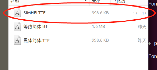

如图所示的,就输出了SIMHEI.TTF
输出的文件在:根目录/output/ 目录下

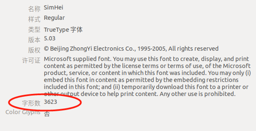

最终生成的TTF字体文件包含3623个字符,大小不到1MB,也可以用fontcreator这个软件查看具体包含的字符
