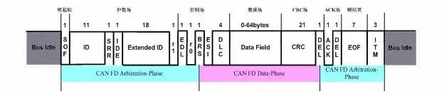

CAN-FD:英文为CAN with Flexible Data-Rate,翻译为【可变速率的CAN】
BRS(Bit Rate Switch)位速率转换开关,当BRS为显性位时数据段的位速率与仲裁段的位速率一致,当BRS为隐性位时数据段的位速率高于仲裁段的位速率;
CAN-FD采用了两种位速率:从控制场中的BRS位到ACK场之前(含CRC分界符)为可变速率,其余部分为原CAN总线用的速率。两种速率各有一套位时间定义寄存器,它们除了采用不同的位时间单位TQ外,位时间各段的分配比例也可不同。
因此,对于CAN-FD,是在CAN的基础上增加了一个数据域的传输速率,数据传输速率要大于等于原CAN总线用的速率。说白了CANFD支持两种传输速率,两种速率可以保持一致,也可以不保持一致。

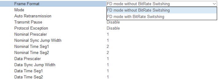

上图上CubeMX截图,下面讲解一下如何进行位速率设置:
CAN-FD有两种模式:
1.FDCAN_FRAME_FD_NO_BRS 不使用位速率转换开关
2.FDCAN_FRAME_FD_BRS     使用位速率转换开关
这两种模式怎么设置niminal速率和data速率呢?如下:
Mode = FDCAN_FRAME_FD_NO_BRS 的时候,两种速率保持一致,只需要设置常规的CAN速率即可,即nominal速率。
Mode = FDCAN_FRAME_FD_BRS 的时候,需要两个速率都要设置,并且data速率要大于等于nominal速率。

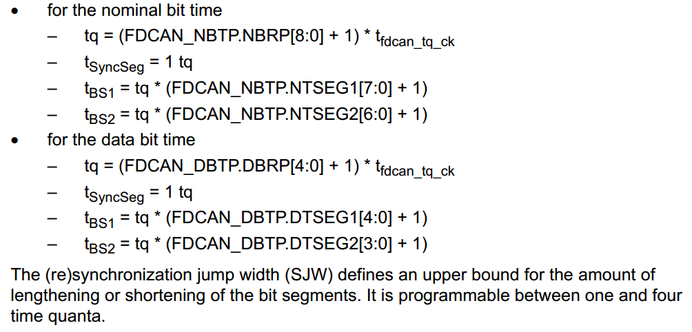

对于常用的CAN速率:
由于hal库里对应的四个值都进行了加1操作,如:
Nominal Prescaler = NBRP[8:0]+1,因此公式简化如下:
举例:
HSE 25M,主频400Mfdcanclk 200M,baudrate = 500k,则
可以设置tsyncseg = 10,tsge1=31,tseg2=8,tsjw=8
其中tsjw是包含在tseg1中的,在tseg1前面那一段。

           我看了你上面发的帖子,感谢你的分享,我收获很大,但我有个两个小疑问,疑问①、帖子里面最后总结了一个公式,请问公式分母里的Tsyncseg对应的是哪个结构体成员呢?
疑问②、HAL库里面的FDCAN配置结构体里有一个成员NominalPrescaler,见图1-2第48行,请问这个成员怎么配置呢?
图1-1:楼主总结的公式
