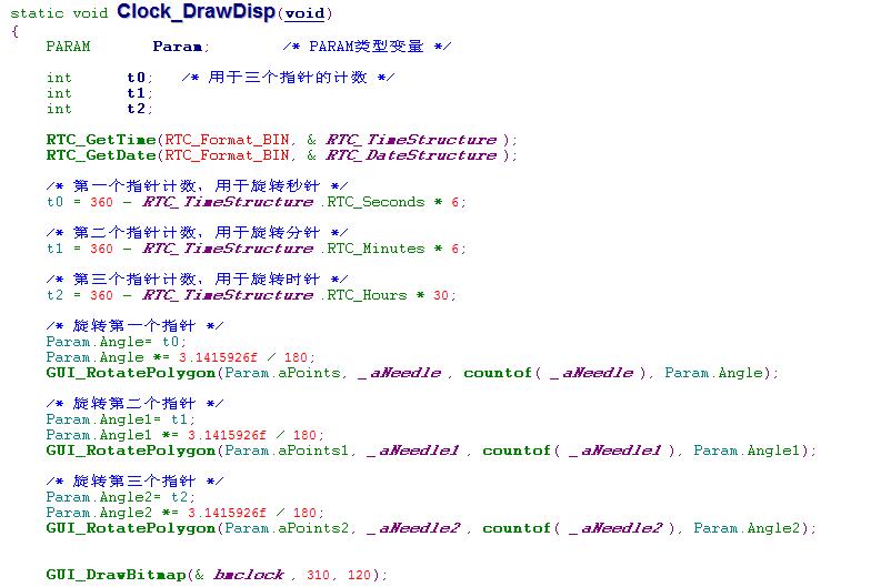

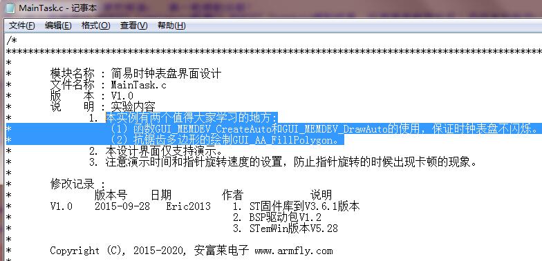

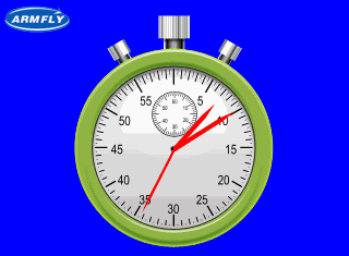

1.继续积累前辈的经验。原创的说明如下图:
2.顺便搬运安富莱洗衣机的例程(脱机版),方便学习、交流、调试、把玩。
   演示效果见图片,需要运行和把玩的请下载附件。

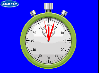

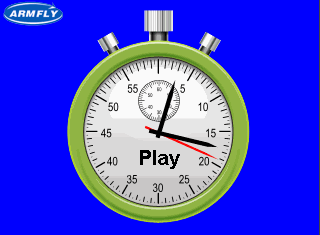

3.简单改动后的效果如下图,优化了“理论”的表针走动,分针和时针换成黑色,加个尾巴。
4.如有其他需要帮忙测试或者把玩的请留言。

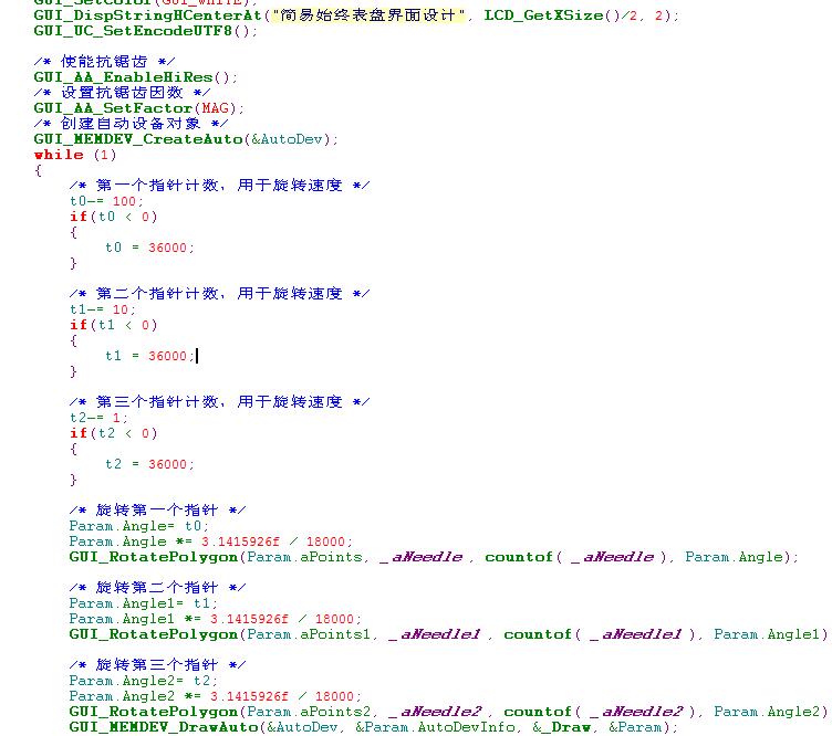

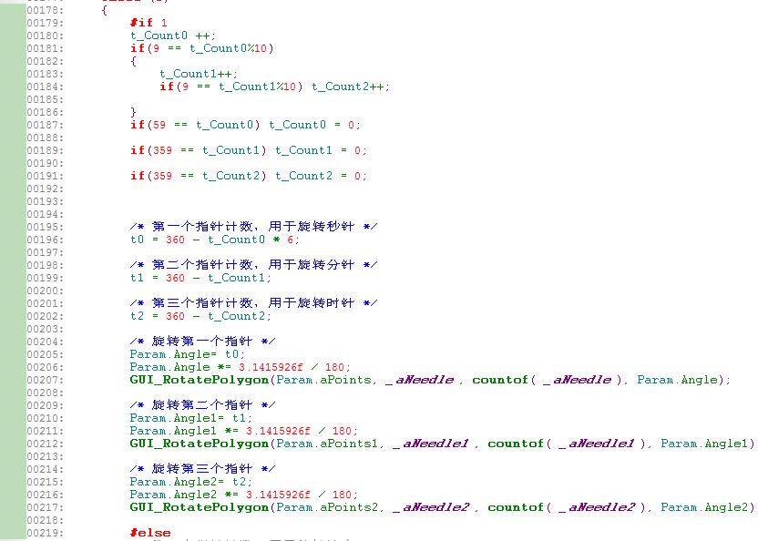

感谢二楼提需求,改动1如下:
说明1:正规玩法是调用系统的秒、分、时
简易表盘原装逻辑:
纯粹娱乐改动逻辑:
代码和演示程序见附件:

发表于 2020-3-11 11:07:09 | 显示全部楼层
在电脑上看显示不正常?
有跳跃。

 楼主| 发表于 2020-3-11 11:38:01 | 显示全部楼层
hqgboy 发表于 2020-3-11 11:07
在电脑上看显示不正常?
有跳跃。
我这边的运行效果,如上面的GIF所示。
你描述的跳跃,是没有一秒一变化的意思吗?

发表于 2020-3-11 22:33:26 | 显示全部楼层
突然多走好多秒

 楼主| 发表于 2020-3-12 10:02:30 | 显示全部楼层
hqgboy 发表于 2020-3-11 22:33
突然多走好多秒
这个例程只是 简易表盘的设计。秒表的变化没有对接真实秒的参数。
如果需要这方面的细节,可以参考V6开发板 万年历的例程。
