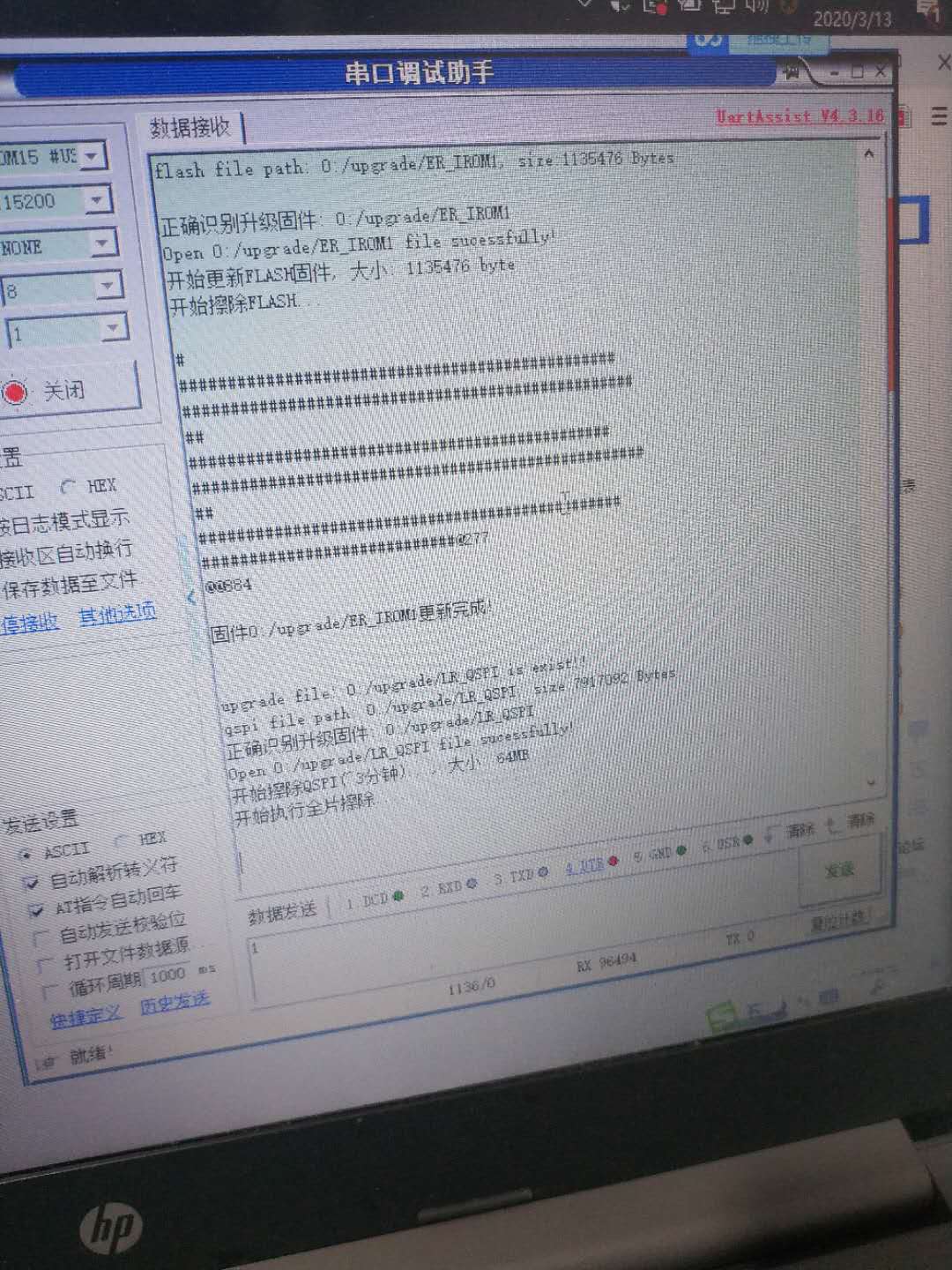

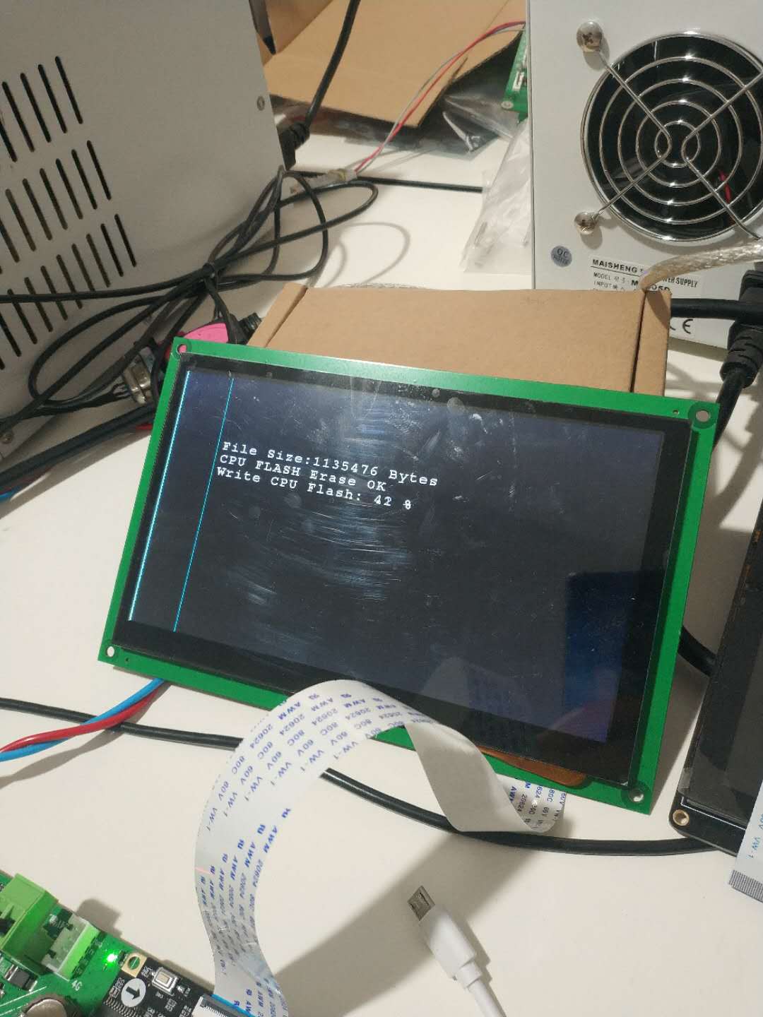

程序:BOOT
功能: DUAL QSPI操作,U盘启动升级,带LCD显示(升级进度)
升级:两部分。1:内部FLASH为主程序,2:QSPI FLASH存的是LCD显示资源

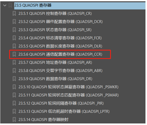

如果对QSPI不是太熟,要先对H7手册上的QSPI模块部分要仔细看一看,寄存器不是太多,CCR寄存器里的东西要了解下,因为程序里发命令的参数
都是在配置这个寄存器。
这里有一段描述,感觉比较有价值,因为将直接影响后面的部分程序设计:

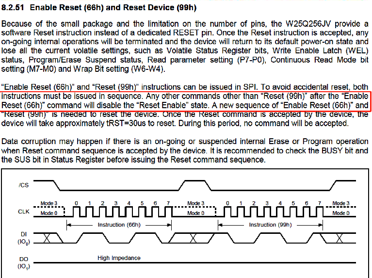

        /* 发送复位存储器命令 ,需紧接66H指令,不然将disable reset*/

这里就要求我们对这句话有一定了解:
QUADSPI 通过命令与 FLASH 通信 每条命令包括指令、地址、交替字节、空指令和数据这 五个阶段 任一阶段均可跳过,但至少要包含指令、地址、交替字节或数据阶段之一。nCS 在每条指令开始前下降,在每条指令完成后再次上升。 ----- 手册原话
以及这些参数主要在配置的寄存器: 通信配置寄存器 (QUADSPI_CCR),
同时还要求对所用的FLASH要了解,明白发出的是什么命令,有什么作用,为什么要这么发。看下面红框里的说明 :

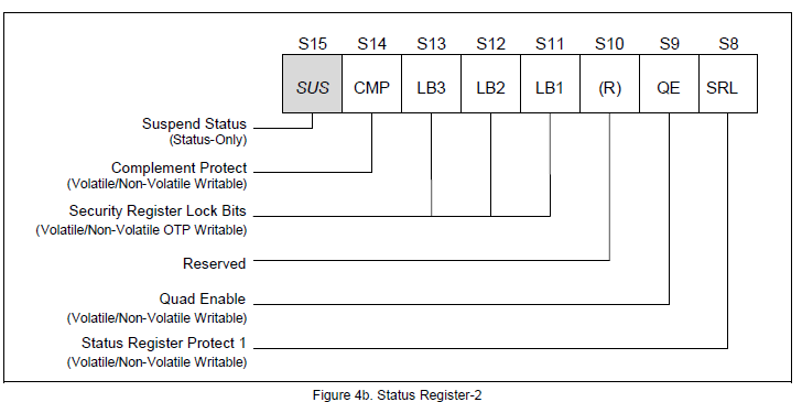

再来看看FLASH的状态寄存器。
W25Q256JV  FLASH有3个状态寄存器,每个8位,含义:

另外要说明的一点是,硬汉哥代码中给出的全片擦除函数是通过一个扇区一个扇区的擦除,64MB擦下来真得太久,而W25Q256JV是有全片擦除指令的(0xC7),
一条指令就可以全片擦除,时间大幅缩短,亲测好用。

将修改测试好的QSPI FLASH 驱动文件移植到USB 的工程中去,再测一把,测试OK。
接下来,测试内部FLASH读写擦除。直接上硬汉的例程,测试没问题,移植到USB工程中去不行,写入一部分数据后就报错,折腾了半天没折,后来还是在硬汉的提醒
下修改正确:FLASH的HAL库中的驱动老版本有BUG,需要用新版本的(HAL 1.7 或者 1.8版本),修改方法:

到这里,基本BOOT就可以了,其他的都常规操作了,从U盘中检测文件是否存在,存在读取,写入FLASH。先升级内部FLASH,再升级QSPI FLASH。最后跳转。
不得不说,8线QSPI的速度比4线还是快多了,同样的文件,下载明显示快了一倍。比起MDK下载那根本不可同日而语。
走了一遍,确定没问题,跟领导说事情搞定了。领导看完后,淡淡的说句,再加了LCD显示一下升级进度。我说:给了个灯指示,下载的时候灯闪得很快。领导说,不够
人性。我:...
屏幕驱动搞了半天显示不正常,以过往走弯路的直觉,感觉方向不对,果断干掉屏幕程序,把XX火的驱动代码移植过来,一断操作,好了。
这里要注意一点:LCD与USB 的时钟冲突问题,LTDC外设时钟是挂在PLL3上的,所以USB的时钟源不能选PLL3了,因为两个外设的时钟不一样,切记
H7的时钟这块感觉还是比较复杂的,要好好看看时钟树的图。

 楼主| 发表于 2020-3-13 08:47:46 | 显示全部楼层
这份代码是去掉屏幕驱动的,屏幕感觉没什么用
链接:https://pan.baidu.com/s/116zswiTe8KJOeNqvULNRdQ
提取码:9e3h
效果
