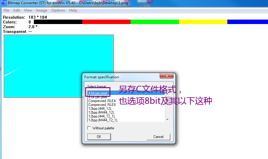

发表于 2020-3-13 17:15:05 | 显示全部楼层
雅虎9527 发表于 2020-3-13 17:09
使用的软件还是BmpCvt吗?具体选哪个?我想把下图也转成那样,这个该咋用呢?
把你的图片上传到论坛,我给你发个设置截图

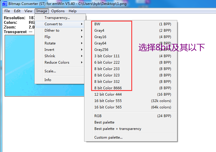

发表于 2020-3-17 12:54:46 | 显示全部楼层
雅虎9527 发表于 2020-3-17 09:49
@eric2013 我把图片上传上来了,就是下面这种,BmpCvt支持的模式,我全部试了一遍,还是没能像V6综合例程 ...
这种图片不行,颜色种类太多,一般只有1-10种单色效果的才方便使用颜色板。

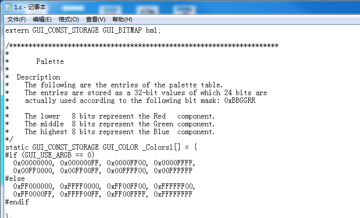

发表于 2020-3-18 09:26:37 | 显示全部楼层
雅虎9527 发表于 2020-3-17 14:31
可以给张BmpCvt软件使用颜色板的设置截图么?
生成的代码里面就看到颜色板了
