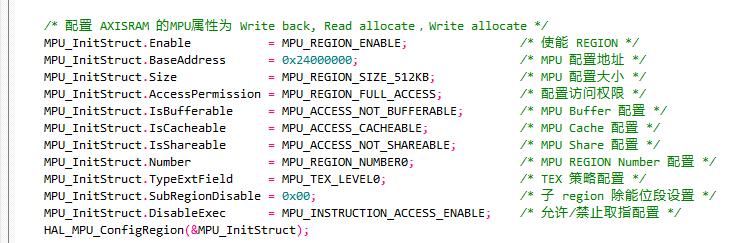

1.这里面有几个注意点的地方:
  • DMA 使用需要和 MPU 配合使用。
  • DMA cache 的处理。
  • DMA 模式的选择。
  • DMA1 和 DMA2 无法访问DTCM
这里我选择的堆栈区是DTCM,所以使用DMA的时候需要把 FIFO 缓存放到 AXISRAM。
2. DMA 的配置

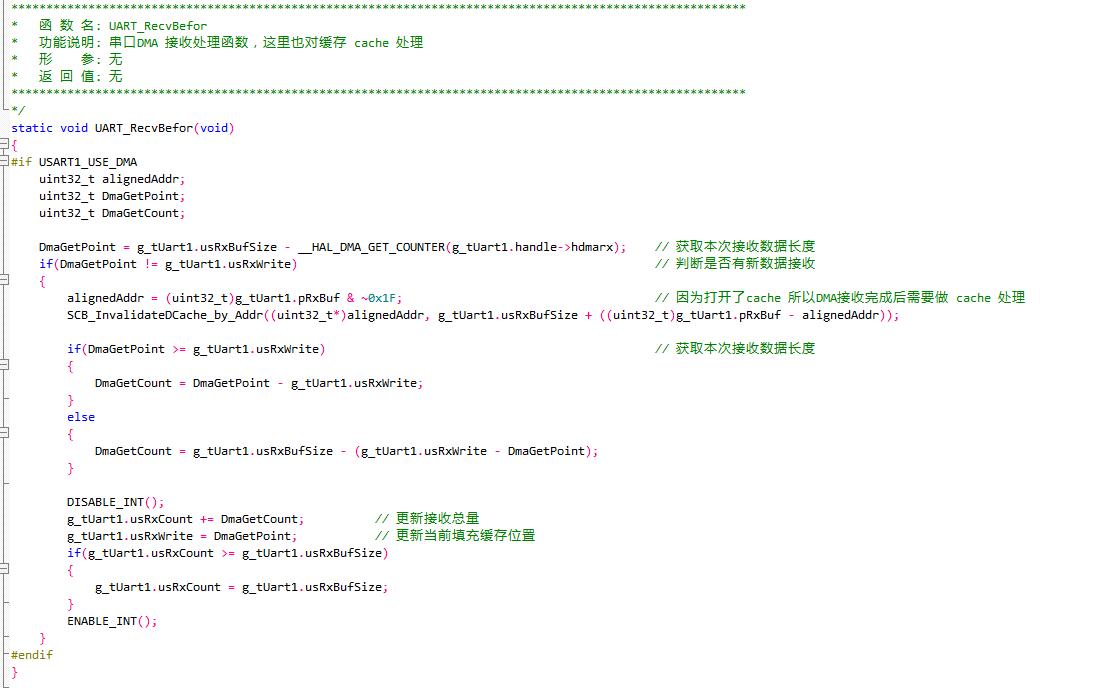

1. 这里我把硬汉的封装修改了下增加了几个回调函数
3.结构体处理.jpg 2. 因为我没有使用发送中断,所以只能进行查询处理DMA RX 数据
这里稍微要注意的就是 DMA cache 的处理。

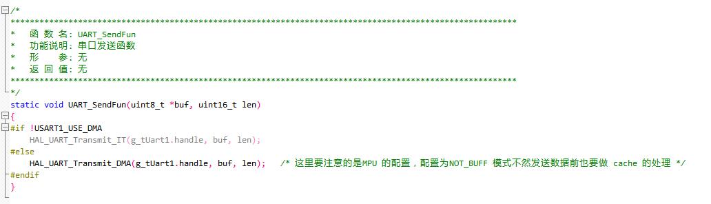

3. DMA 发送
经过测试尽量不要打开MPU 里面的 BUFF 选项,不知道是不是ST cache 有问题,
可能会出现一些奇怪的问题。所以个人建议不要打开。

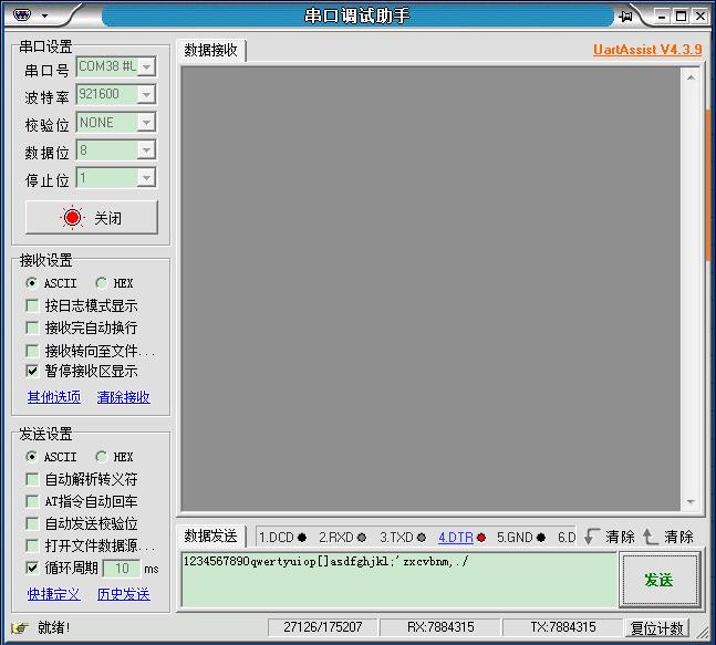

4. 性能测试
这里使用10毫秒发送 45个字节数据进行压力测试。发送数据7884315,接受数据7884315.
总时长大约29分钟。波特率921600,实际中收发数据很少会有这么快的。这里有个问题,
如果接受缓存大小不满足接收速度和处理速度的要求,可能会出现一些问题。

楼主,方便问一下工程中的MemoryManage模块是引用的哪里的吗?之前没接触过想学习下
是read cache, write no cache
