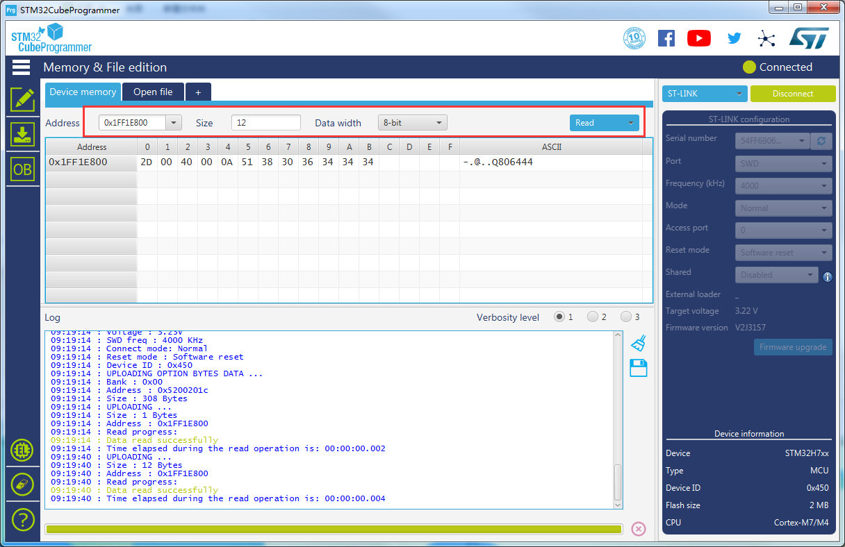

我操作了一下子,没有看到MCU内部的24位16进制的ID号? 是不是需要其他的某个菜单下面?
st的cube里面可以看到12位,还有12位看不到。 mdk中也没有查到什么地方。。。

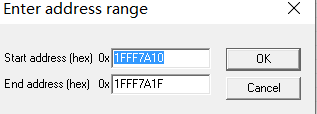

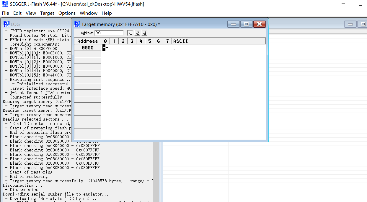

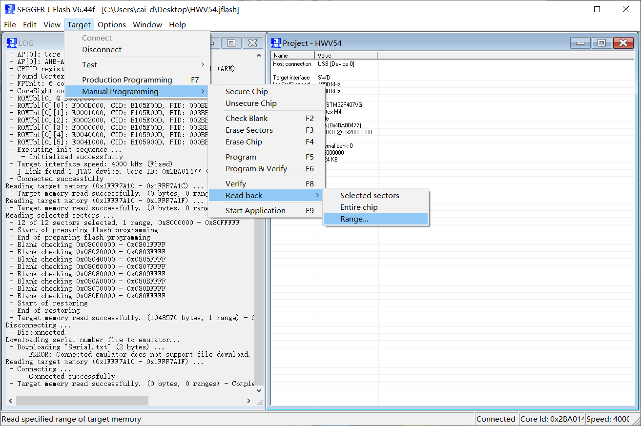

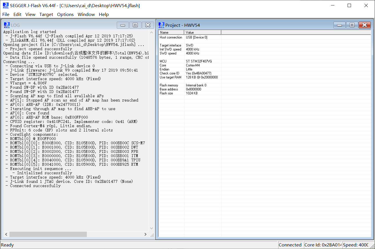

 楼主| 发表于 2020-3-27 09:27:33 | 显示全部楼层
求一个jlink的方法。 我使用jflash操作读取指定地址,读不出来。。。。
Snipaste_2020-03-27_09-25-42.png Snipaste_2020-03-27_09-25-57.png Snipaste_2020-03-27_09-26-08.png

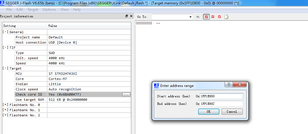

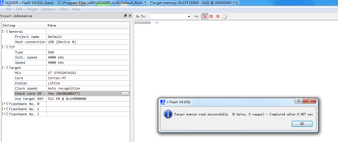

 楼主| 发表于 2020-3-27 11:15:46 | 显示全部楼层
你这个截图是说明,你的jlink也读不出来0x1ff1e800的UID?
另外,我看到F7、H7的mcu的UID地址是1ff0f420啊?
发表于 2020-3-27 11:29:41 | 显示全部楼层
另外,我看到F7、H7的mcu的UID地址是1ff0f4 ...
H7的ID地址是我截图里面的。
