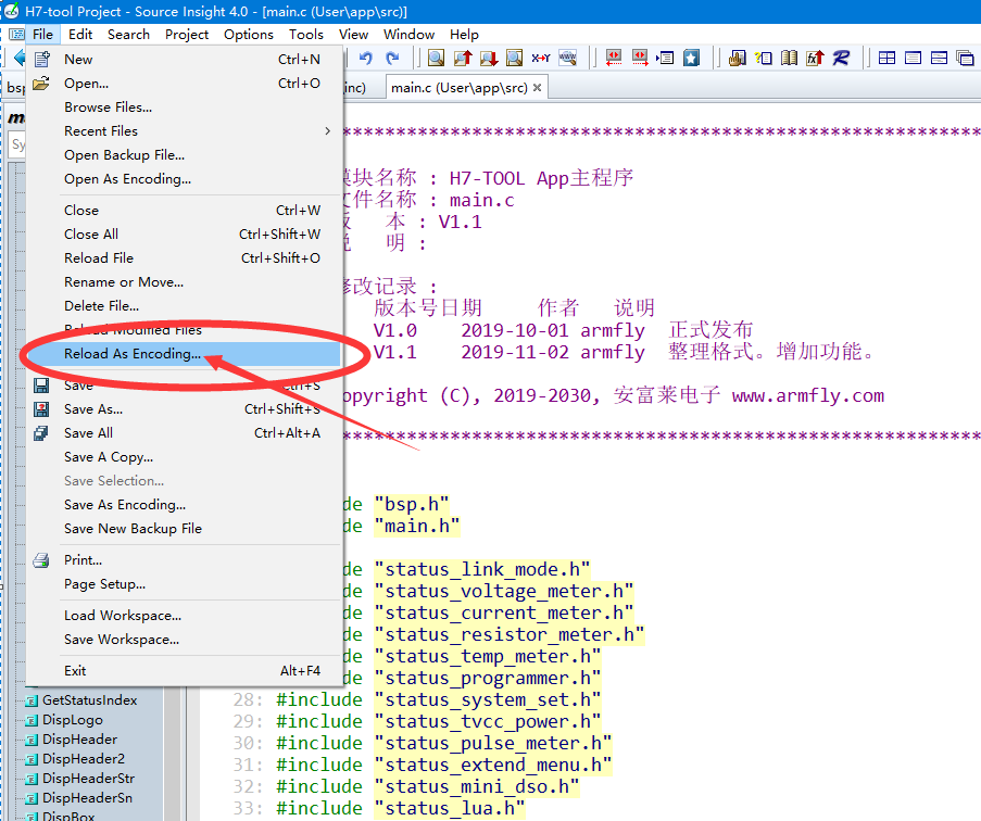

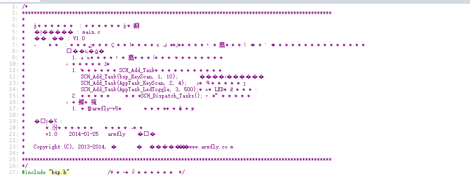

今天用了一下 Source Insigh4.0 ,建工程导入文件,发现中午都是乱码。大概知道是字符编码不统一导致的,但是改了几种发现一直改不过来,请教一下正确的应该怎么该?

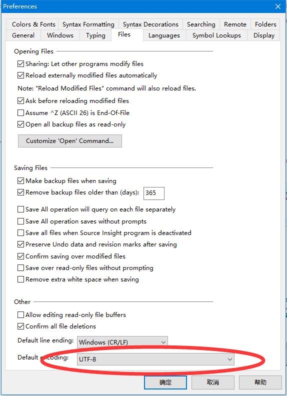

现在已经统一使用UTF-8编码了,方面上传到GITHUB。
SI一直都有UTF-8编码显示汉字乱码的问题,这个你要在网上搜些资源解决下,我记得早前的3.x是有人做了个插件解决的。

发表于 2020-3-29 21:44:47 | 显示全部楼层

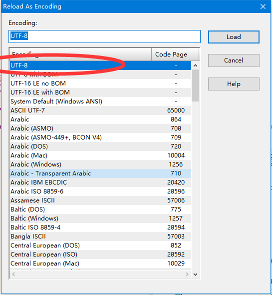

你试一下如下操作第一步:
选择UTF-8点击 “Load”
第二步:
确定看看应该是正常显示了
