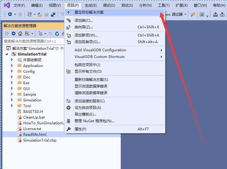

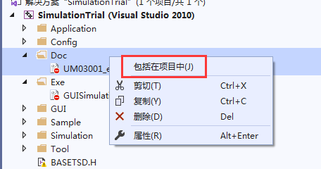

比如含如下文件和文件夹过来,我尝试包含了下,只能包含文件进来
发现只有这个文件被包含了进来,Doc文件夹没有进来

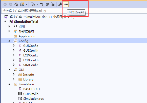

发表于 2020-4-10 21:44:50 | 显示全部楼层
是要添加目录结构吗?执行下面这个操作,好像会按当前工程目录的结构把所有的文件都添加到工程里

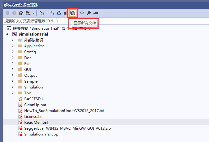

 楼主| 发表于 2020-4-11 00:36:05 | 显示全部楼层
是我这个问题没有描述清楚,VS这里可以显示全部文件
我想将部分文件导入到这个选项下:
