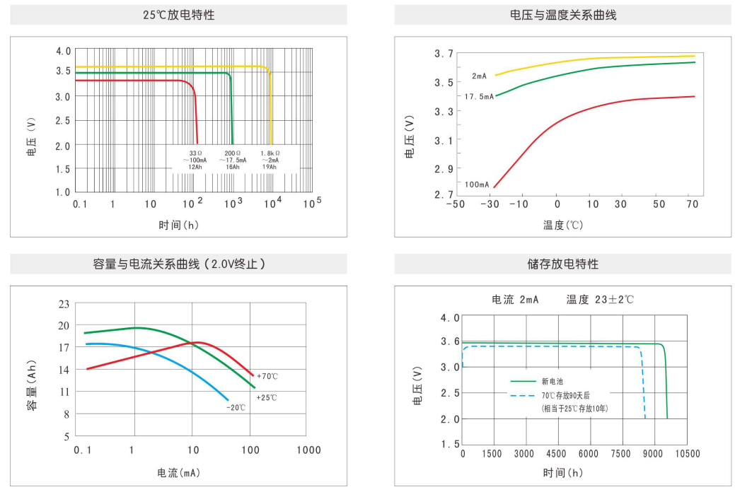

整理备份些常用的大容量,小体积的锂电池。
非常感谢坛友weiyuliang 提供相关选型。
1、19AH
ER34615H.pdf (437.43KB)
ER34615(中文)_LW_QDAR_2018.08.13.pdf (607.99KB)
