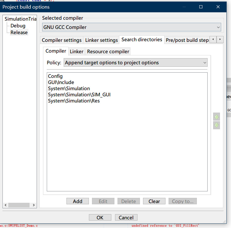

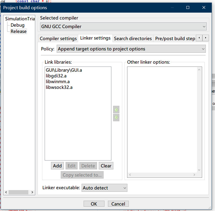

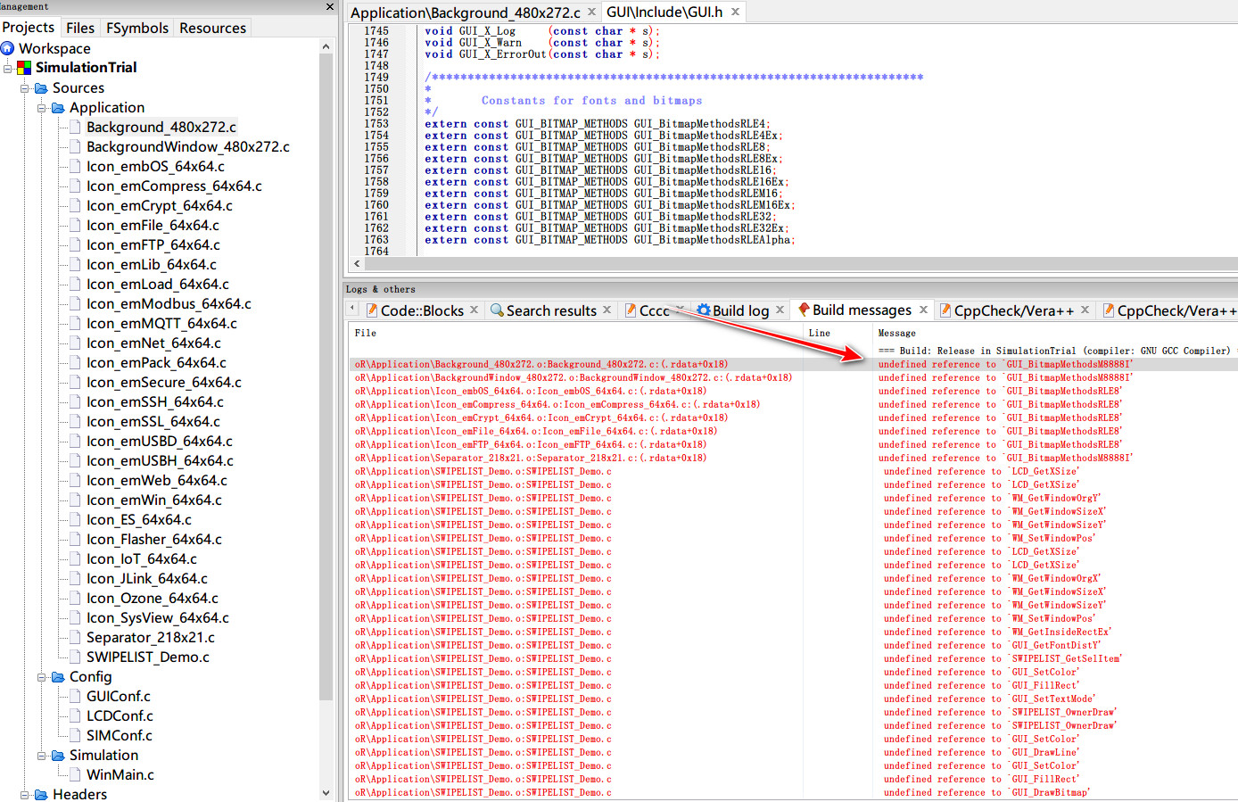

都说codeblock可以直接编译运行emwin612,但是我安装论坛里共享的code(含编译器版本)软件,编译报错。一堆undefined reference。问题应该是跟静态库有关系,但是看了codeblock的设置,没看出什么问题,求大神指点。
工程设置:

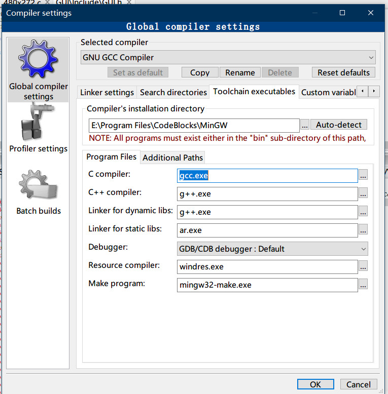

编译器配置:

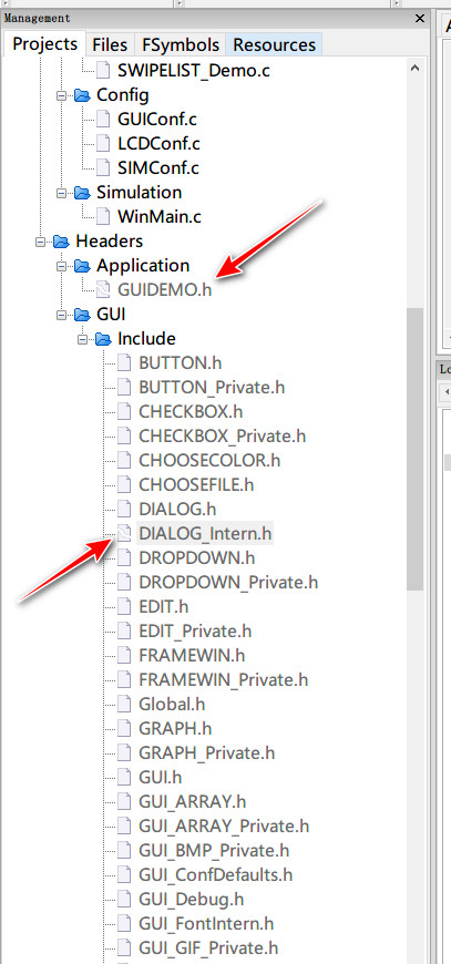

工程下有些头文件裂了,但是根据工程以及对比在vc6下的工程,裂了的头文件没用到。
 楼主| 发表于 2020-4-20 22:04:04 | 显示全部楼层
在其他网站上看其他教程都是安装codeblocks,解压emwin的包,直接编译运行,有点糊涂了。  另外就是codeblocks可以正常建C工程,并编译运行,。

发表于 2020-5-13 08:53:57 | 显示全部楼层
应该是64位和32位兼容问题,不知道咋改

发表于 2020-7-22 11:45:11 | 显示全部楼层
要下一个32bit的codeblock带编译的。。修改simconf.c #ifdef WIN32 改成 #ifndef WIN32
