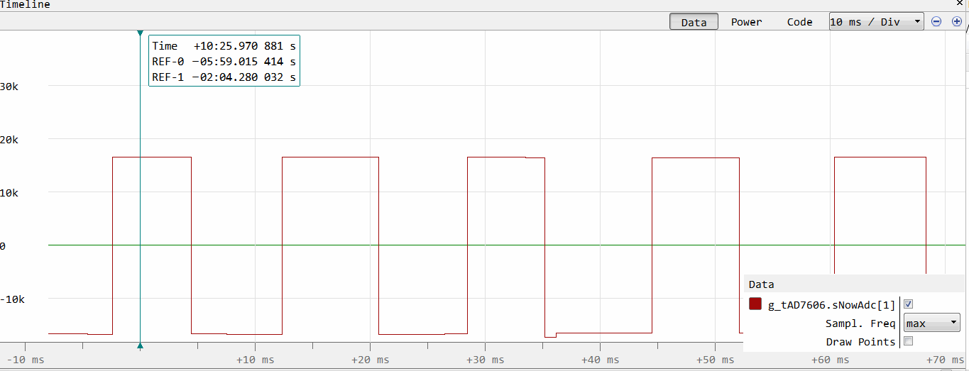

[ADC] 倒腾了一天的AD7606的8通道同步采样全部在J-Scope上面展示出来,还是不成功,只能展示一个通道
115691
发表于 2020-4-23 09:04:03 | 显示全部楼层 |阅读模式
J-Scope的单通道查看已经非常方便,效果也比较给力(AD7606,200Ksps采集效果展示):
昨天整了一天,还是没能解决多通道显示问题,官网的介绍资料来看,多通道是完全没有问题的。

发表于 2020-4-23 12:27:28 | 显示全部楼层
jscope好久没更新了,可以试试Ozone的波形看看
115691
 楼主| 发表于 2020-4-23 13:10:16 | 显示全部楼层
还真是,运行了Ozone,直接跑到硬件异常里面了,你上次是怎么解决的这个问题。
115691
 楼主| 发表于 2020-4-23 14:01:07 | 显示全部楼层
解决了attach就行,很方便,这方式太人性化了。
115691
 楼主| 发表于 2020-4-23 14:02:41 | 显示全部楼层
Ozone的波形展示采样方式的,类似J-Scope的HSS模式,没有RTT模式实时输出给力。
显示的效果是这个样子的,不能设置触发。
