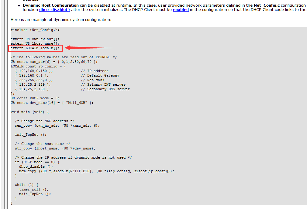

目前設定固定IP地址,TCP程式一切正常
因需要SNTP功能,開啟 NTP Servers後 是不是變成動態IP地址了? (如附圖)
請問可以固定IP情況下 開啟SNTP Servers功能嗎?

你截图的位置是DHCP,不影响,开不开都没有关系。
重点是你的板子要联网即可。

版主謝謝,已解決。
